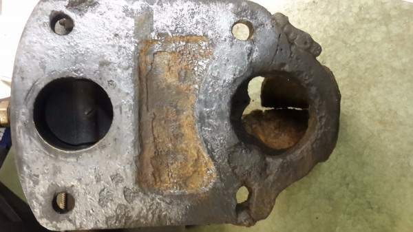

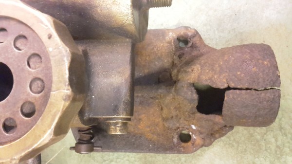

Hallo Gemeinde. Ich bin auf der Suche nach so einem Teil oder einer Idee das wieder dicht zu bekommen. Vielleicht hatte jemand schon ein ähnliches Problem. Mfg und allen ein schönes Weihnachtsfest.

Moin, das ruft nach belzona: http://www.belzona.com/de/products/purp ... epair.aspx

Hallo. Davon hab ich ja noch nie gehört. Schau ich mir gleich mal an. Vielen dank

Ich sehen her viele Möglichkeiten.
zuerst sollte man Prüfen ob das ausgeblühte Gußeisen noch schweißbar ist.
Ansonsten die Platte nachbauen und schön verschleifen, so dass es wie ein Guß aussieht. Kann man viel hin tricksen wenn man Geduld hat.

Frage mal unseren Mann der die Kalender anbietet
glaube der hatte mal einen zerlegten 216 ,416 im Angebot
