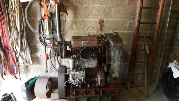

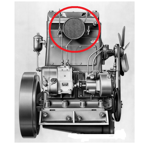

Hallo miteinander suche einen Luftfilter für meinen Mercedes M 202 B
so einer wie auf dem Bild oder ähnlich
Gruß Marcus
Gruß Marcus

Hallo Marcus,
ohne Maße weiß keiner was du brauchst!!!
Schaut zumindest nach einem KNECHT Lamellen Luftfilter aus, so wie hier,gab es aber in allen erdenklichen Größen!!
https://www.ebay.de/itm/Alter-Luftfilte ... SwuLZaEacd

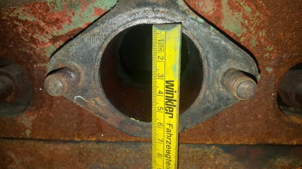

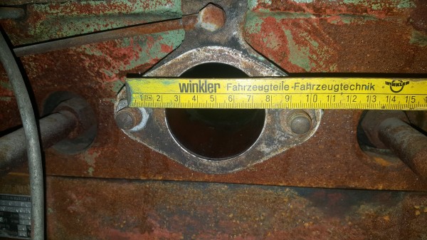

War gerade am Motor und hab mal gemessen den durchmesser vom luftfilter hab ich leider nicht
- 20171224_130615.jpg (65.54 KiB) 3191 mal betrachtet
- 20171224_130358.jpg (72.43 KiB) 3191 mal betrachtet

Das wird nicht einfach. Kleine bekommst du an jeder Ecke, aber bei grossen Durchmessern wird's sehr eng

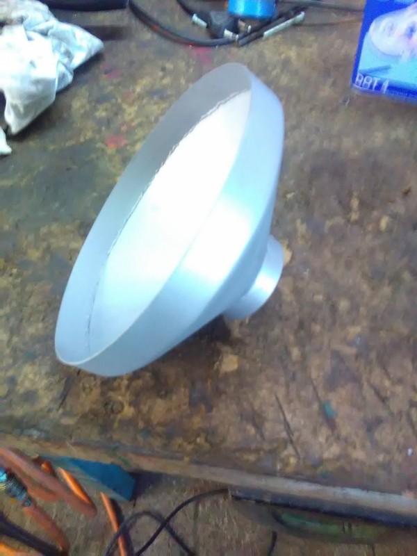

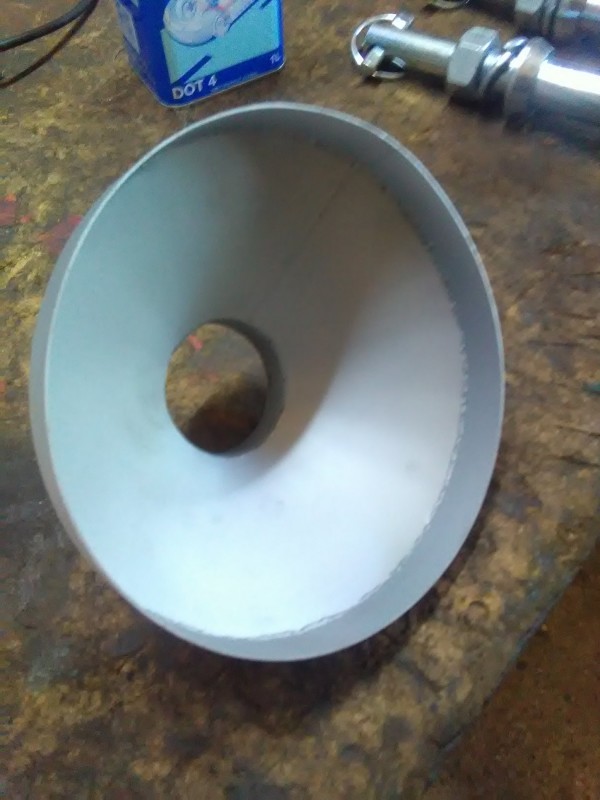

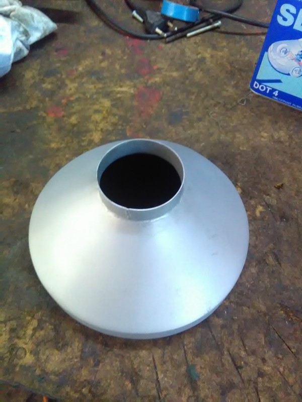

Hallo zusammen es ist leider kein luftfilter in der gröse aufzutreiben werde versuchen einen selber zu bauen
das gehäuse hab ich schon fertig nun ist die frage was ich als füllung neme was meint ihr ??
Gruß Marcus
Gruß Marcus

Normalerweise sind da mehrere Lagen Streckmetallgitter drin. Bei unserem Junkers (Delbag Luftfilter) sind die Lagen mit einem Sprengring gesichert.

ich dachte auch an streckmetall und dazwischen luftfilterschaumschtoff aber da hab ich bis jetzt nur sehr dünnen auftreiben können (1cm)

also ehrlich gesagt verstehe ich nicht warum du den Filter ,der im Ebaylink zu sehen war , nicht gekauft hast?????
Hätte ich gewußt,daß du den nicht willst,ich hätte ihn auch für 40.- genommen anstatt für gerade mal 8.-.Hatte genau die Form Durchmesser 150 mm Anschluß 50 mm. Wenn ich dein Foto mit dem Meterstab anschaue ,war das doch gut????
So etwas in der Größe wird nicht oft angeboten!!!
Gruß Klaus ??
PS: Der originale Ebaylink mit dem Artikel ist gelöscht!!
