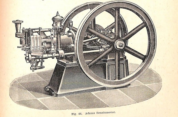

Re: Unbekannter Standmotor aus Czech Rep.
Verfasst: So 4. Feb 2018, 20:30
von dieselfritz
Ich denke, es ist ein Benzin- und Petrolin Motor der Adamschen Motorenfabrik in Friedrichsdorf/Mähren. Diese Motoren waren fast baugleich mit den Mayer Motoren aus Ungarn. Genaueres im Lieckfeld Auflage 1901 S. 118-127
Verfasst: Mo 5. Feb 2018, 05:02
von meisteradam
Hallo Fritz :P
Respekt!
Da stimme ich absolut zu :!:
Die Ähnlichkeit mit der Abbildung auf Seite 127 ist wirklich sehr hoch!
Das könnte tatsächlich die Lösung sein!
Adamscher Benzinmotor um 1900.
Verfasst: Mo 5. Feb 2018, 19:05
von meisteradam
Hier noch das Bild.
Adams 127.pdf.jpg (90.62 KiB) 4386 mal betrachtet
