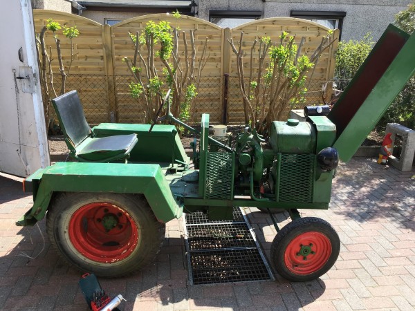

Ich bin Pauli, komme aus Demmin und bin ein absoluter zweitakt-fan. Neben mehreren alten Mopeds und Motorrädern, gesellen sich jetzt auch zwei Traktoren mit EL Motoren von Barkas dazu.

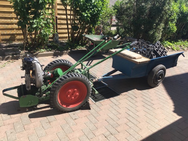

Zur Zeit spendiere ich einem Einachser einen neuen EL308, was noch einige Schwierigkeiten mit sich bringt da vorher ein EL150 verbaut war.

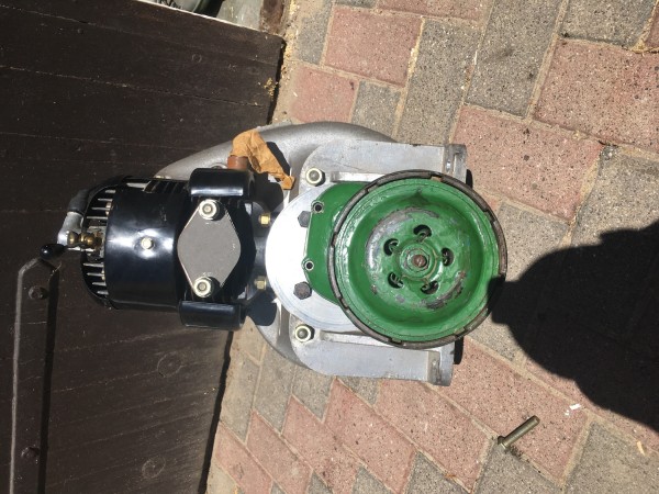

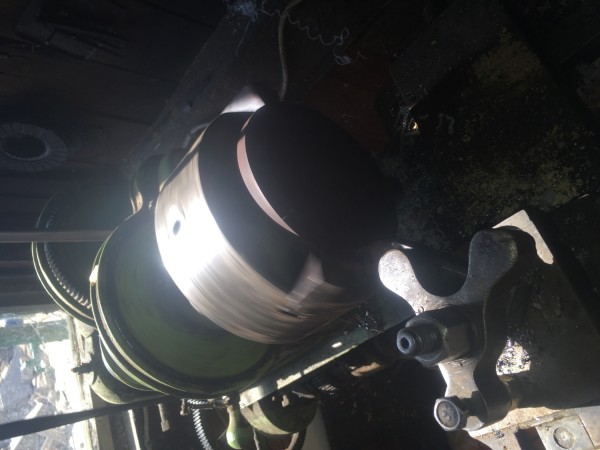

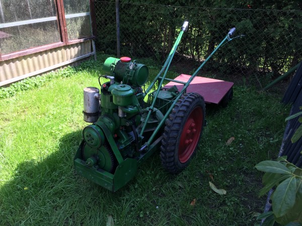

Da ich für meinen EL308 leider kein passendes Vorsatzgetriebe mit Ausrückkupplung finde, fertige ich mir einen Adapter für ein anderes Getriebe vom EL150.
Den passenden Primärantrieb habe ich heute schon auf den passenden Kegel für die KW gedreht. Jetzt muss ich nur noch eine Nut rein stoßen, womit ich leider noch keine Erfahrung hab. Ich habe gehört mit ner Drehbank geht das wohl auch?
Mit freundlichen Grüßen Pauli

Ich bin gelernter Tischler/Zimmerer/Trockenbauer, das drehen hab ich mir nur angenommen, weil ich viele viele Sinterbuchsen für Motoren nachfertigen musste, da es für sowas keine Bezugsquellen gibt. Und meine Drehbank ist noch mit Riemenantrieb, bestimmt 100 Jahre alt, damit kann man grade so auf 0,05mm arbeiten, wird dann aber schon kompliziert.
Fräsen kann ich nur auf Modernen Heidenhainmaschinen, sowas steht mir aber leider nicht mehr zur Verfügung.
Die Nut für die passfeder möchte ich nicht drehen, die wird gestoßen, wie genau weiß ich noch nicht so recht. Da der Primär auch gehärtet ist, lässt es sich bestimmt auch nicht so gut bearbeiten, was ich beim ausdrehen schon gemerkt habe.

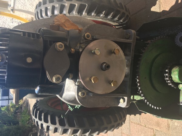

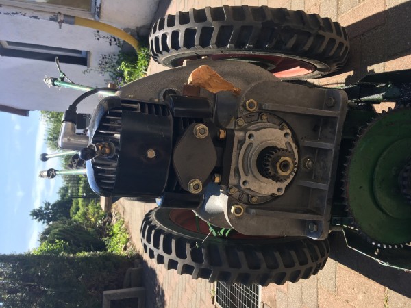

Heute ging es schon etwas weiter.
Neben ein paar Anpassungen sollte das wohl passen.
Nun muss ich mir nur noch überlegen wie ich den Motor richtig fest bekomme
