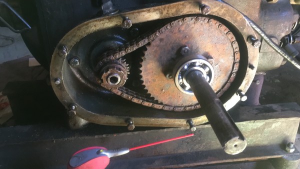

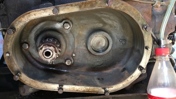

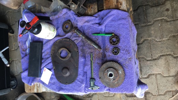

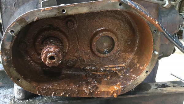

Bei meinem Deutz MA608 mit angeflanschten Getriebe ist eine Überholung von eben diesem fällig.
Durch lange Standzeit mit offenem Einfülldeckel und ohne Öl beim Vorbesitzer hat sich da Rost eingenistet.
Da es im Netz dazu keine Infos gibt (oder ich blind war) hier einige Bilder wie es im inneren aussieht.
Gereinigt ist es jetzt, Lager sind ausgepresst und neue Lager sind bestellt.
Habe Lager von SKF in 6305 und 6303 bestellt. Kostenpunkt sind rund 20€ für beide Lager incl. Versand.
Bilder von Zusammenbau gibts sobald der bei mir Erfolg.
Die Übersetzung vom Getriebe ist ~1:3,31. 53/16 Zähnen.

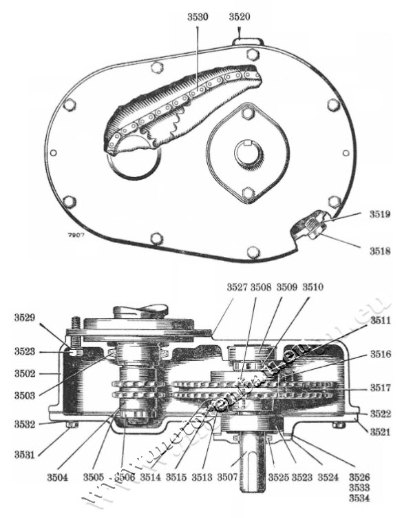

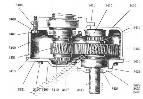

In der Ersatzteilliste gibt es sehr wohl Infos über die Getriebe. Es gab Zahnrad- und Kettengetriebe mit verschiedenen Übersetzungen.
- Rädergetriebe.jpg (59.55 KiB) 10445 mal betrachtet
- Kettengetriebe.jpg (76.36 KiB) 10445 mal betrachtet

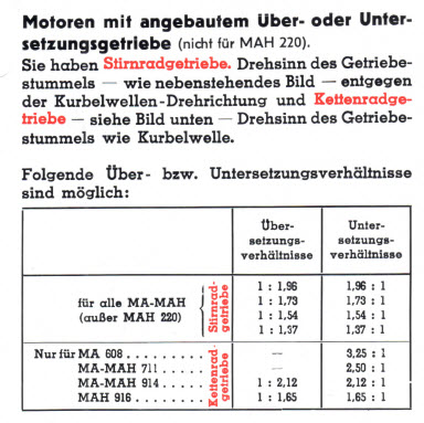

Aus dem Prospekt "D 362" von 1939:

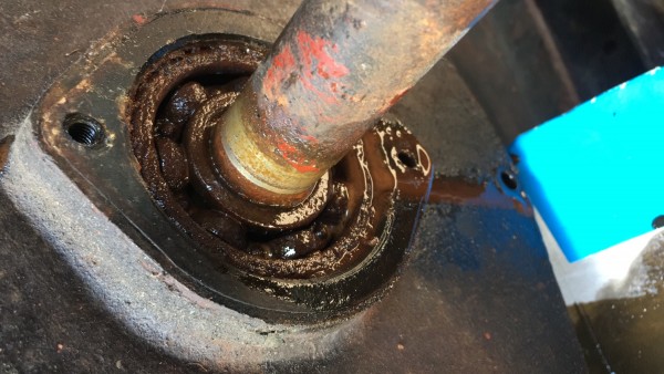

Der kleine ist zusammen, die Lager passen
