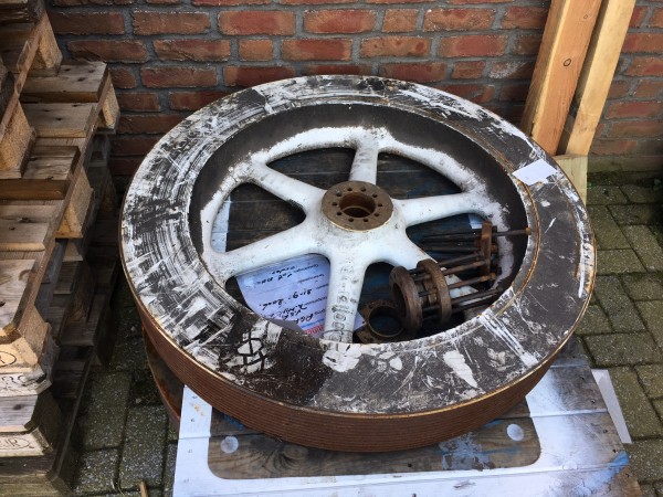

- Rik Lemmens
- Beiträge: 136
Re: Suche Schwungrad
Hallo Hubert
Ich habe eins von 1m, Aber sehr schwer +- 350Kg mit 6 Speichen, Auf der Lauffläche befinden sich Rillen für Keilriemen (Z)
Rik
Rik
- IMG_3025.JPG (104.98 KiB) 1925 mal betrachtet
