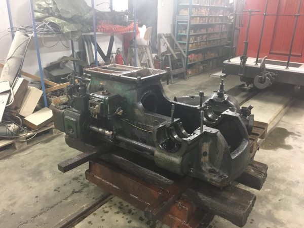

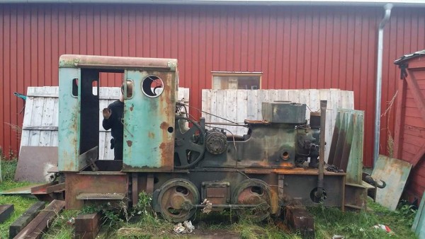

Eine Eisenbahn Museum Østlich von Oslo sucht alle Informationen für ein MLH 332 F Lok
- Lok etwas 1932
- F40516D4-9D5B-4372-ABC2-E6446CEF8248.jpeg (64.16 KiB) 4238 mal betrachtet
- Motor Körper
- 38F9CEF2-07F8-4126-ADA1-F89F5B02469F.jpeg (71.93 KiB) 4238 mal betrachtet

Dag Bækkedal
- Beiträge: 131
- Registriert: Mi 20. Jun 2012, 22:51
- Meine Motoren: Trygg, Deutz, Sandbekken, Målilla, Stover, Herkules, Levan, Schlüter, Sendling, Nidaros, Berg, Masna Bruk, Fønix, John Lauson, IHC, Bernard, Wisconsin +++
- Wohnort: 2337 Tangen
Re: Deutz MLH 332 F
Hallo und Vielen Dank für die Antworte. Die Urskog Høland Bahn suchen allerlei Unterlagen und einstellwerte für den Lok. Für hinweise sind die dankbar.
