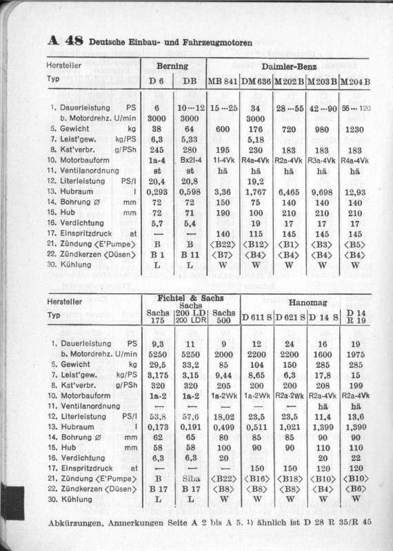

hier Scan aus Bosch Kraftfahrttechnisches Taschenbuch Ausgabe 1956:
Image 0203.jpg (146.43 KiB) 4176 mal betrachtet
Gruss Langhuber

Hallo Langhuber :P
Danke für deine Hilfe.
Ist äußerst verwirrend was in der Tabelle steht. Aber das macht die ganze Sache sehr interessant. :mrgreen:

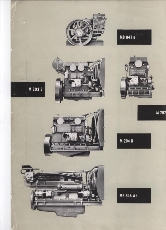

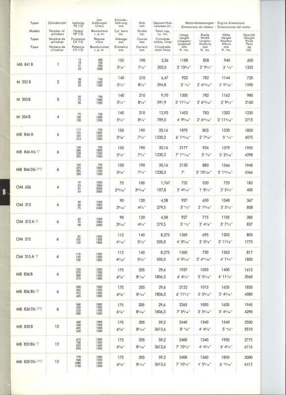

ich hab mal noch ein bisschen gesucht:
Image 0353-bea.jpg (100.32 KiB) 4061 mal betrachtet
Image 0357-bea.jpg (90.61 KiB) 4061 mal betrachtet
Image 0358-bea.jpg (112.21 KiB) 4061 mal betrachtet
Gruss Langhuber
