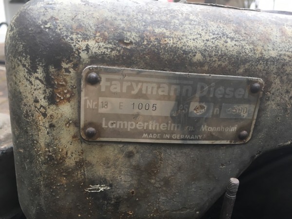

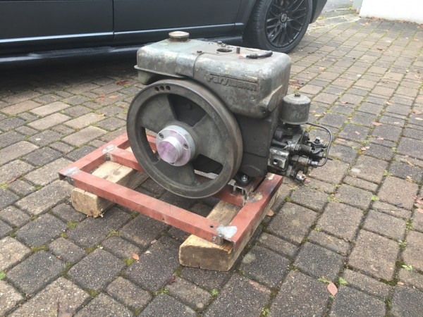

hier mit meinem ersten Beitrag möchte ich mich auch gleich vorstellen.
Mein Name ist Sebastian und komme aus dem Allgäu.
Meine Bisherigen Motor-Projekte waren ein Deutz F3L912 (Traktor komplett Restauration), ein Farymann K34M (Bootsmotor) und ein Eigenbau Hydraulik-Kipper (Anhänger).
Nun hat bei mir auch das Standmotoren-Fieber eingeschlagen, und weil ich meinen Bootsmotor so gern mag, ist der Neu-Zugang natürlich ein Farymann geworden - Genauer gesagt ein Farymann Type D Verdampfergekühlt
Der Motor schaut nicht schön aus, aber läuft erstaunlich gut.
Diesen möchte ich aber komplett restaurieren wie meine 2 anderen Motoren auch schon.
Leider fehlen mir jegliche Literaturen zu diesem Buch (Werkstatthandbuch / Bedienungsanleitung / Ersatzteillisten).
Hat diese Jemand, und würde mir eine PDF oder eine Papier-Kopie verkaufen?
Außerdem benötige ich noch den Öl-Einfülldeckel (Kurbelwellentrieb), da dieser leider fehlt,
außerdem noch der Wasser-Ablasshahn. Was ist den das für ein Gewinde?
Sollte davon jemand einen haben und er möchte diesen Verkaufen, würde ich mich über eine Nachricht freuen.
Der Auspuff fehlt auch, aber den baue ich einfach nach.
Ansonsten werden sicher beim Zerlegen & beim Zusammenbau noch ganz viele Fragen hier im Forum folgen - ich bedanke mich gleich hier im vorraus für eure Hilfe.

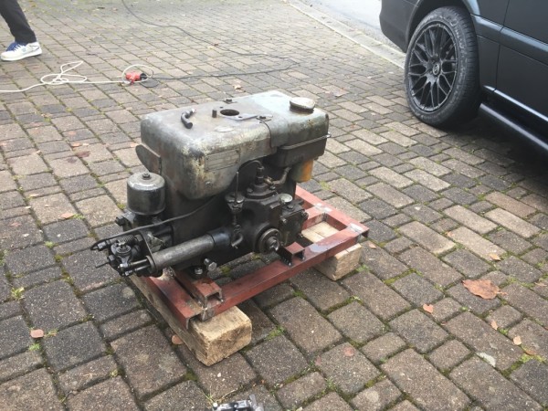

der Motor läuft zwar sauber, aber es muss schon was gemacht werden.
Wenn ich Ihn restauriere (bin mir noch nicht sicher), dann muss er eh komplett zerlegt werden, wg. Reinigen, Lackieren etc. etc.
Was eben gemacht werden muss, ist allgemeines Abdichten (Neue Papierdichtungen zuschneiden) der Revisions-Öffnungen
Ventile müssen eingeschliffen werden (er startet war gut, aber mann hört am Luftfilter wenn mann ihn von hand langsam gegen Kompression dreht wie es pfeift)
Daher muss das ein oder andere schon gemacht werden.
Die ZKD ist ja ein Metall ring - da habe ich schon von "Der Farymann" die Info bekommen, ich solle diesen nur ausglühen, dann kann man Ihn wieder montieren.
Es sind ja auch Dichtungen an den Wasser-Kanälen in den Zylinderkopf - diese möchte ich auch erneuern, wenn ich den Kopf schon unten habe.
Was für Dicht-Ringe soll man da verwenden, wegen der Hitze?

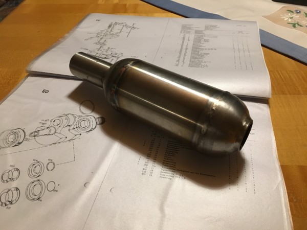

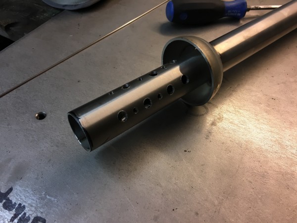

Heute nach der Arbeit gleich die Werkstatt angeheizt und angefangen einen Auspuff zu bauen, da der Originale leider nicht mehr vorhanden ist.
Da ich noch viel VA Rohr Reste vom letzten Projekt hatte, wurden diese eben verwendet - das mit den Halbschalen hab ich hier schon im Forum gesehen, hat mir sehr gut gefallen.
Habe die 2 auf ebay im passenden Maß gekauft.
Jetzt muss ich nur noch nen 90grad bogen schweißen + den Flansch aus Flach-Stahl noch herstellen - dann ist das Thema Auspuff sich erledigt. :)
Gruß Basti

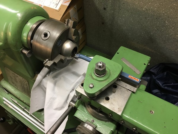

Grüss Gott, ich finde es klasse, dass du wenigstens vorgestellt hast--- ich muss jetzt sagen, muss man dir alles aus der Nase ziehen-- Drehbank vorhanden-Wik- Schweisen- blitzsaubere Nähte-stelle doch mal deine Werkstatt vor - dann fangen wir nicht bei Null an, so nach dem Motto, ich habe einen 17/19 Schlüssel, aber wie repariert man Motoren ,was du beruflich?, Vorstellung ist immer was man schon gemacht hat, oder komplett Neuling ist, dann Fangen wir von vorne an, es ist für uns kein Problehm dir zu helfen, ich weis das nicht, ich brauche euch!.... Gruss Wolfgang
