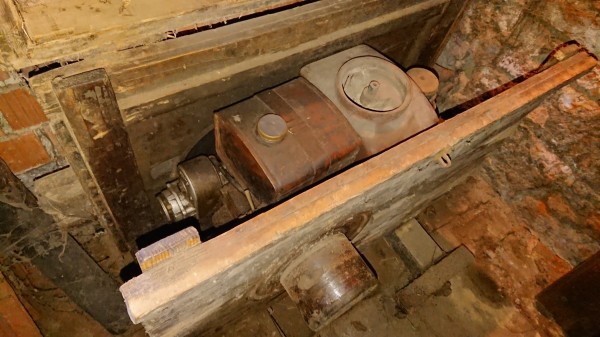

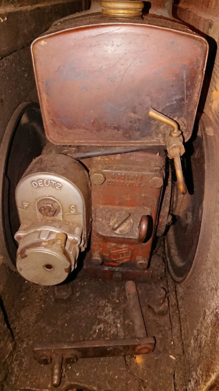

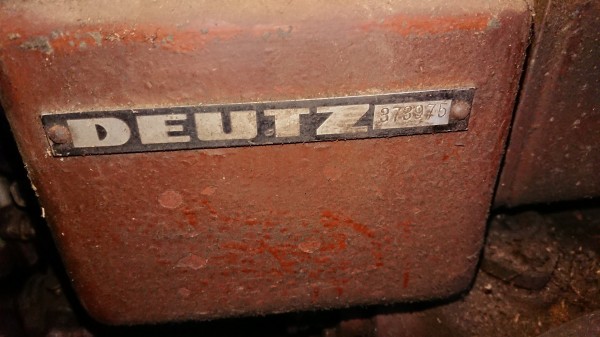

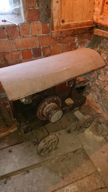

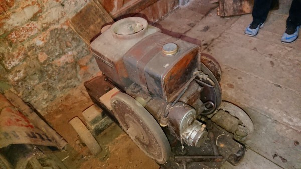

Hallo beisammen,
hab heute so einen berüchtigten Scheunenfund gemacht.
Ist ein Standmotor von Deutz von meinem Urgroßvater.
Die Frage ist Welcher ist das genau und was müsste man ggf. machen um ihn wieder sauber zum Laufen zu bekommen.
Meinen ersten Recherchen nach müsste es ein MA 608 sein. Stimmt das? Motornummer siehe Bilder anbei.
Wenn ich richtig recherchiert hab ist der von 1936?
Die Bilder sind qualitativ leider nur mäßig, da wo der Motor steht/stand ist es recht dunkel.
Er ist in einem Holzwagen eingebaut (gewesen), damit ist mein Uropa wohl früher durch die Stadt gezogen um Holz zu sägen.
Die zweite Frage die sich mir stellt ist was dafür wohl nötig ist, um ihn wieder zum Laufen zu bringen.
Einmal zerlegen und durchputzen ist klar, einige Dichtungen etc austauschen auch.
Grundsätzliches technisches Verständnis ist da, nur hab ich noch nie so einen Motor zerlegt. Gibts dazu irgendwo auch Dokumentation von wegen Drehmoment Zylinderkopfschrauben etc?
Ich hab heute mal ganz vorsichtig an der Schwungscheibe gedreht, er lässt sich noch ziemlich leicht drehen.
Die Dritte Frage ist: Was außer "Spielzeug" mach ich damit? Oder ist er so viel Wert dass wir ihn lieber verkaufen?
Danke euch schonmal!

Hallo Maxerl
Du hast richtig getippt
Es ist mit großer Sicherheit ein Deutz MA608.
Soweit ich es erkennen kann, ist er absolut komplett und wird vermulich bei fachgerechten Startversuchen und frischem Sprit anspringen.
Schau dir bei YouTube mal ein paar Videos an. Da kann man schon eine ganze Menge lernen.
Ölstand kontrollieren!

Ich kann Dir für 13,80€ den Nachdruck einer Bedienungsanleitung und Ersatzteilliste für den Deutz MA 608 anbieten. Da steht schonmal das meiste zur Bedienung und Funktion drin. So wie der Motor ausieht, kann ich mir nicht vorstellen, dass nicht viel Arbeit zur Instandsetzung nötig ist. Öl wechseln, Vergaser und Tank Putzen, Gucken ob er einen Zündfunken hat, Sprit rein und los gehts.Maxerl hat geschrieben:Die zweite Frage die sich mir stellt ist was dafür wohl nötig ist, um ihn wieder zum Laufen zu bringen.
Maxerl hat geschrieben:Was außer "Spielzeug" mach ich damit? Oder ist er so viel Wert dass wir ihn lieber verkaufen?Lass ihn erstmal laufen, und frage Dich dann, ob er Dir gefällt. Ein Deutz MA608 ist zwar so ziemlich das hundsgewöhnlichste, was man an deutschen Stationärmotoren haben kann und wenn Du ihn verkaufst, bringt er Dir nur ein paar hundert Euro. Aber erstens ist es ein Familienerbstück, sowas gibt man eigentlich nicht her, wenn man sich für alten Krempel interessiert, zweitens ist der Zustand den Bildern nach äußerst gut, vor allem mit dem Wägelchen. Ich würde ihn nicht restaurieren, sondern nur vorsichtig reinigen und konservieren.

moin maxerl , willkommen im forum .tip , nur reinigen und einölen , und vor allen nicht verkaufen .viele grüsse von der nordseeinsel sylt . , öllappen
