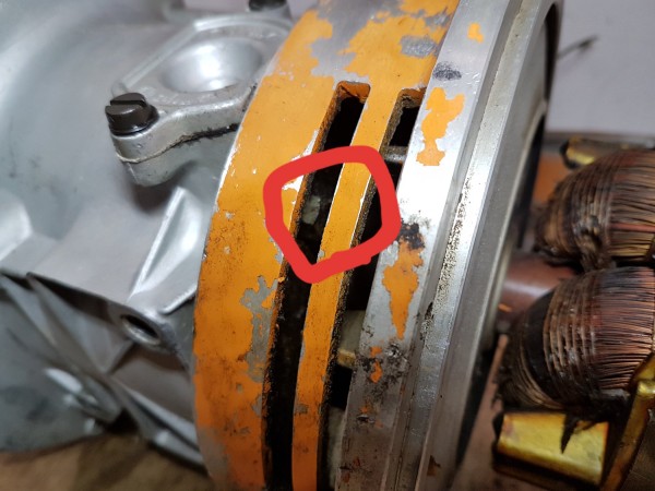

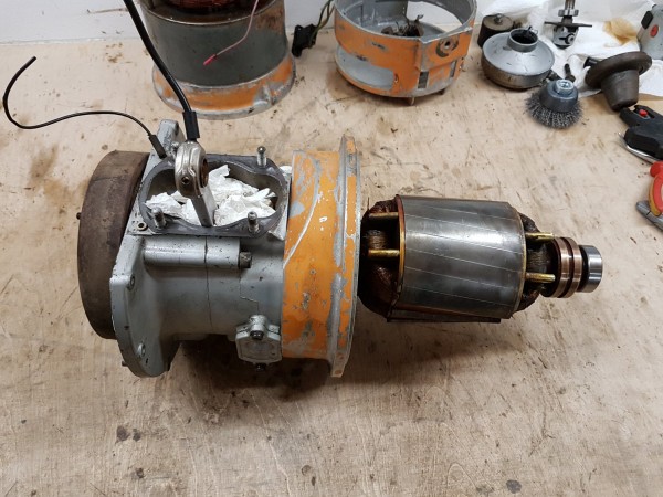

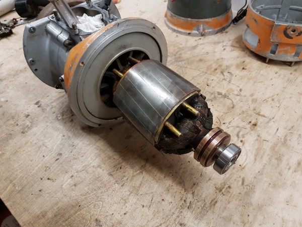

ich habe ein Problem mit meinem Stamo 202.
Es ist soweit alles zerlegt bis auf das Kurbelgehäuse mit Polrad und der Rotor.
Die Pleulbuchse für den Kolbenbolzen muss neu eingebuchst werden beim Motorinstandsetzer, jetzt ist die Frage ob der auch gleich die Lager und Simmeringe der Kurbelwelle mitmachen soll.
Würde das soweit vorbereiten aber ich bekomme den Rotor nicht von der Kurbelwelle runter.
Wo ist das Bauteil verbunden?
Hat der Zylinderkopf keine Dichtung?
Welchen Anzugsmoment haben die Kopfschrauben?
Vielen Dank im Voraus
Grüße Fabian
Grüße Fabian

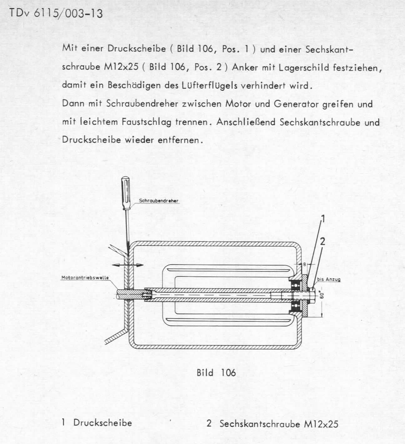

das könnte so sein: Anker sitzt mit Konus auf der Kurbelwelle - so kenne ich es noch von den Eisemännern aus der Instkompanie.
Gruß arffm
Gruß arffm

Ich bekomme das olle Ding einfach nicht auseinander
Nächste Woche baue ich mir vielleicht noch ein Werkzeug dafür...
Wenn sich das Teil nicht trennen lässt bleibt es halt zusammen
