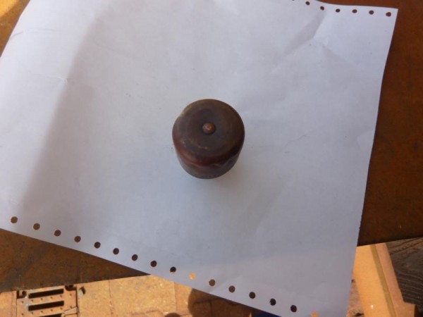

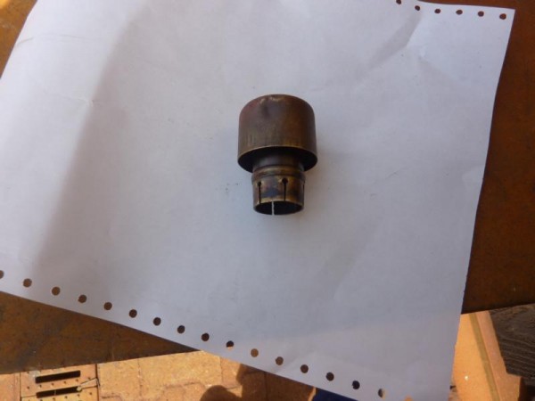

anbei Bilder vom Entlüftungsventil des Kurbelgehäusese.
Es ist nur ein reiner Entlüfter. Wenn sich ein geringer Druck im Kurbelgehäuse aufbaut, kommt Öl raus. Der Entlüfter hat auch keine Siebgewebeeinlage.
Der große Meister aus dem Spreewald hat mir gesagt, baue ein Flatterventil ein, dann hast du deine Ruhe.

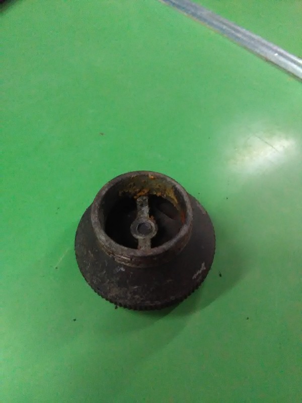

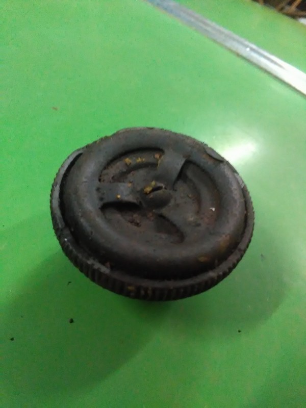

Hallo Werner habe ein Flatterventil von einem Deutz
vieleicht ist das ja was für dich
Gruß Marcus
Gruß Marcus
