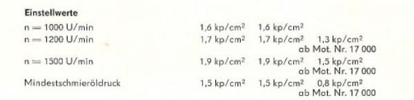

von emm
Hi Jügen,
2 bar sollte passen, es sei denn, du hast eine späte Motornummer.
Screenshot - 03_04.jpg (17.17 KiB) 3566 mal betrachtet
Aber ein zu hoher Öldruck hat auf gar keinen Fall was mit dem Auswurf zu tun!
Gruß Markus
