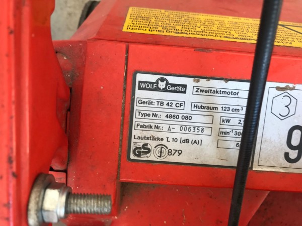

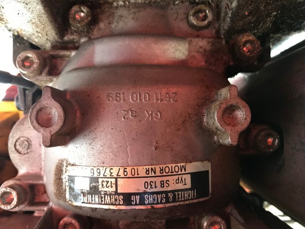

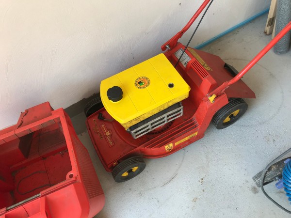

ich habe gestern einen Wolf TB 42 CF Rasenmäher bekommen. Dieser hat einen Fichtel & Sachs SB 130 Motor verbaut. Wie lange dieser nun stand keine Ahnung, da er aber aussenrum sehr mit altem Sprit und ÖL verklebt ist will ich gar nicht wissen wie es im inneren des Motors / Tank usw aussieht. Ist dieser Motor hier bekannt, bzw hat da jemand Ahnung von? Ich würde am liebsten erstmal den Tank abnehmen ( daran scheitert es aktuell, ich bekomme den auf die schnelle nicht ab, sieht so aus als wäre ein Teil vom Vergaser mit ins Tankgehäuse geschraubt?? ) und dann mal alles reinigen. Hauptproblem ist aber das der Seilzugstarter abgerissen ist :( Will mit dem Mäher relativ Zeitnah mähen :geek: ;) Vielleicht hat ja jemand auch ne Einzelteil Zeichnung vom Motor, hab gesehen das er auf der Unterseite ÖL verliert, vermute mal den Simmerring der Welle.... Hab gestern Abend mal zum Spaß den Tank von oben gereinigt, Breef Power und Dusty Onvetter sei dank geht das Zeug hervorragend ab ohne das Kunstoff durch was aggressives zu schädigen.
Das ist dieses Teil vom Vergaser was scheinbar in den Tank / Abdeckung geschraubt ist

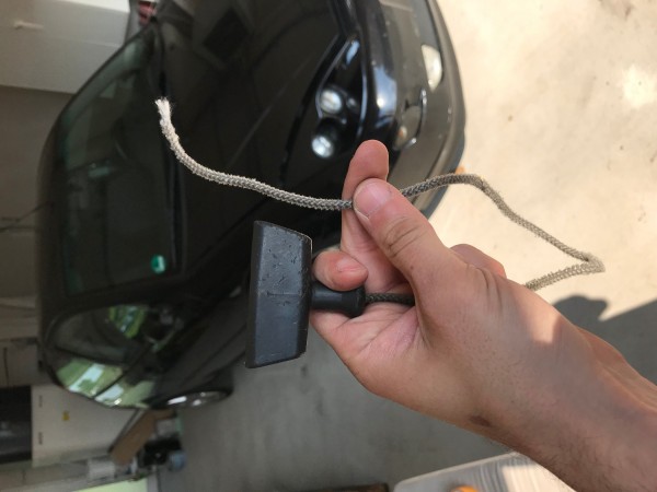

super Mail kam an vielen Dank. Hab heute mal den Tank abgenommen, ging wirklich einfach. Hatte leider zuhause keine Möglichkeit das Polrad abzunehmen und hab das neue Seil dann so eingefädelt. Hab dann alle wieder montiert und versucht zu starten.... Hab etwa 2 Meter Seil aufgerollt kann aber nur ca 50cm ziehen und aufwickeln tut er auch nicht mehr wirklich richtig von alleine :( :( Scheinbar ist da irgendwas defekt.
Zum Vergaser, ich habe den Eindruck das der Sprit da irgendwo ausläuft, ich glaube das liegt an diesem silbernen Stutzen der auf einem meiner Bilder zu sehen den man abschrauben muss um den Tank zu demontieren.... Ziemlich miese Konstruktion wie ich finde...
