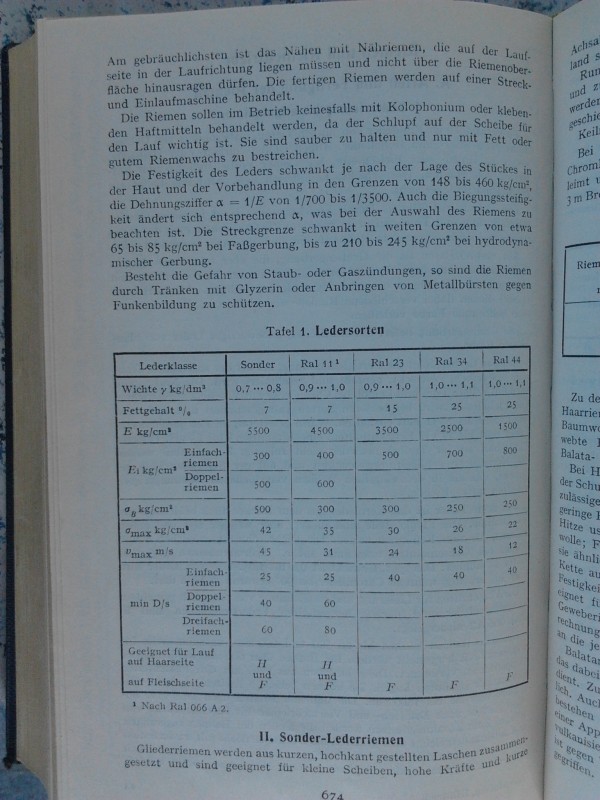

Moin, die Stichlagen sind unterschiedlich: Bei dem links gezeigten Riemen liegen die Stiche in Längsrichtung des Riemens, bei meinem im Winkel vin 45°. Meine Fachbücher sind inzwischen über die Lande verstreut, vielleicht liest mal jemand darin?

Moin, hier steht möglicherweise was drin - hat das jemand?
- kopfgesteuert
- Beiträge: 523
- Meine Motoren: -)
Benz & Cie.
Borussia
EEC
Gardner
Lorenz
Lux
Reform - Wohnort: Thüringen
Re: Flachriemen "genäht"
Hallo Burgfried,
derzeit leider nicht auf Lager.
Schau doch mal hier:
https://www.booklooker.de/app/detail.ph ... =0&affmn=0
Grüsse, Markus
Grüsse, Markus
