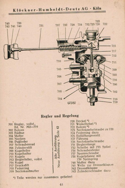

suche Teilenummer 717 Druckstift und 716 Kugel für meinen kleinen MA 608 alte Ausführung oder auch nur die Abmessungen oder eine Zeichnung der entsprechenden Teile.

...der kleine 608 ist der am meisten gebaute Deutzverdampfer mit Otto Motor, da müssen doch noch ein paar Exemplare übrig geblieben sein oder zumindest noch ein paar Ersatzteile im Regal rumliegen - oder
Mir reicht eigentlich schon die Länge der Reglerstange

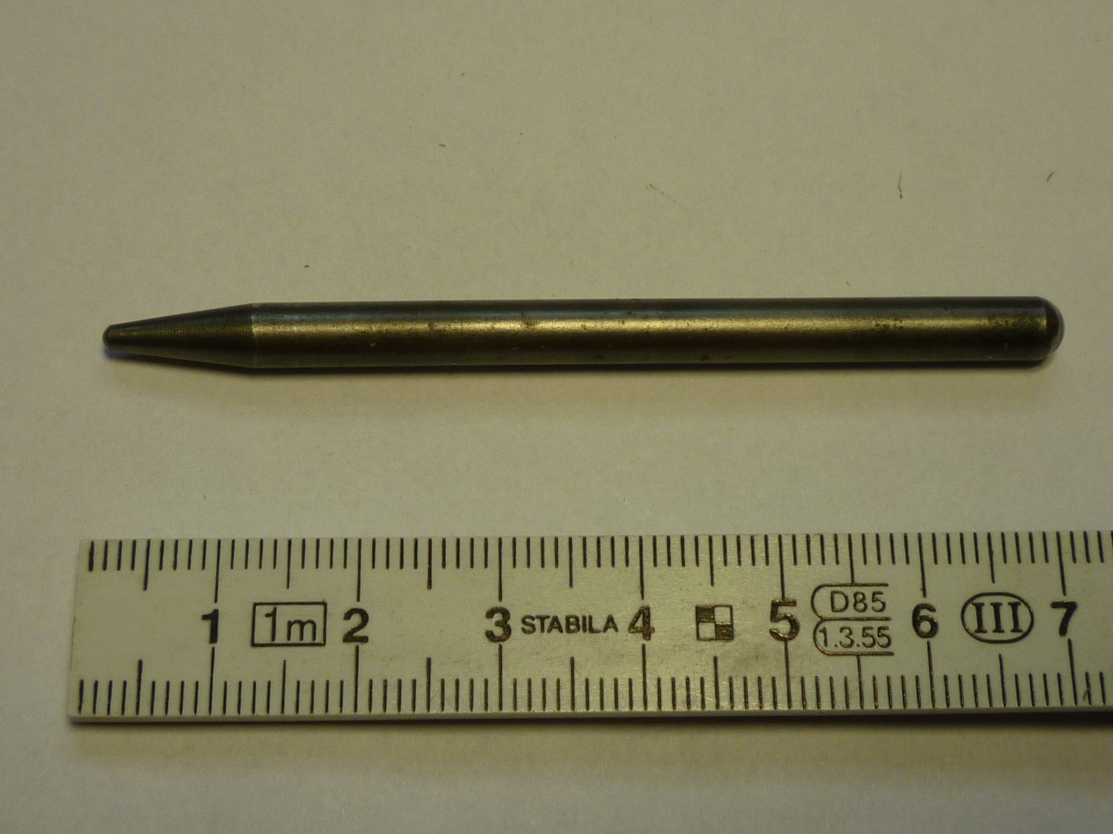

Der Druckstift 717 ist wieder aufgetaucht. So Sachen passieren wenn man nach Jahren einen zerlegten Motor wieder zusammenbauen will und die Teile in Werkstatt, Lager und Show Room zusammensuchen muss

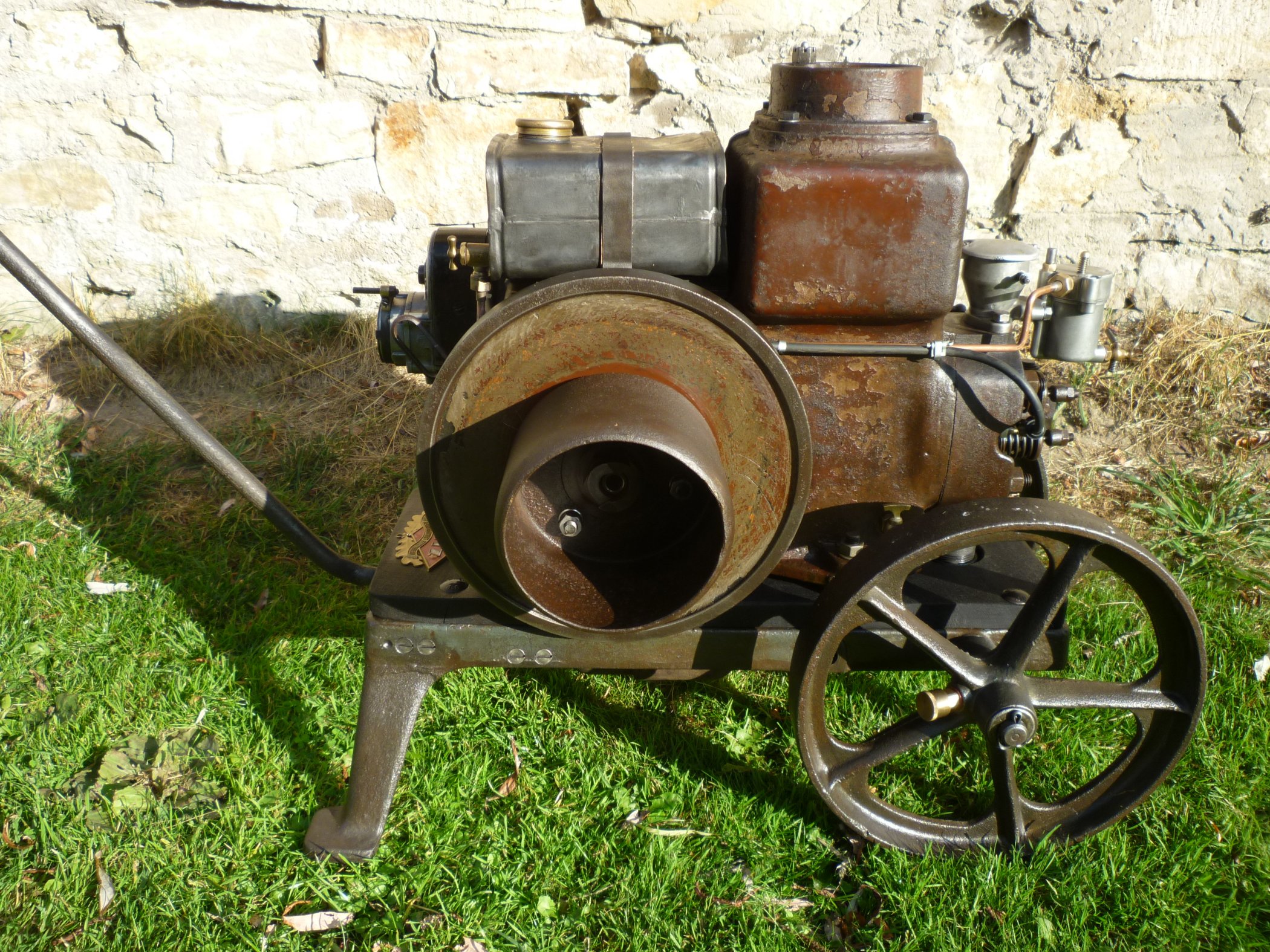

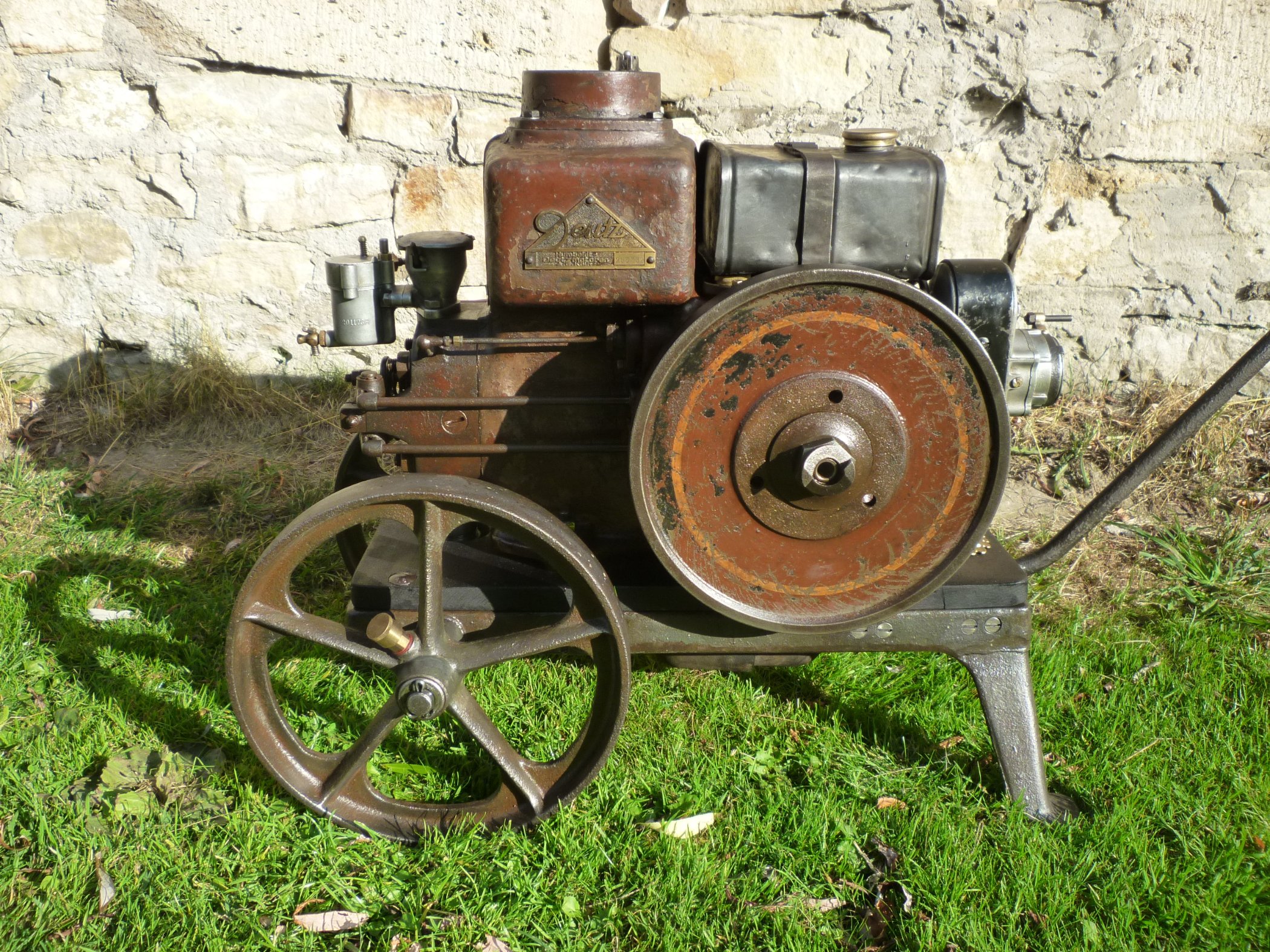

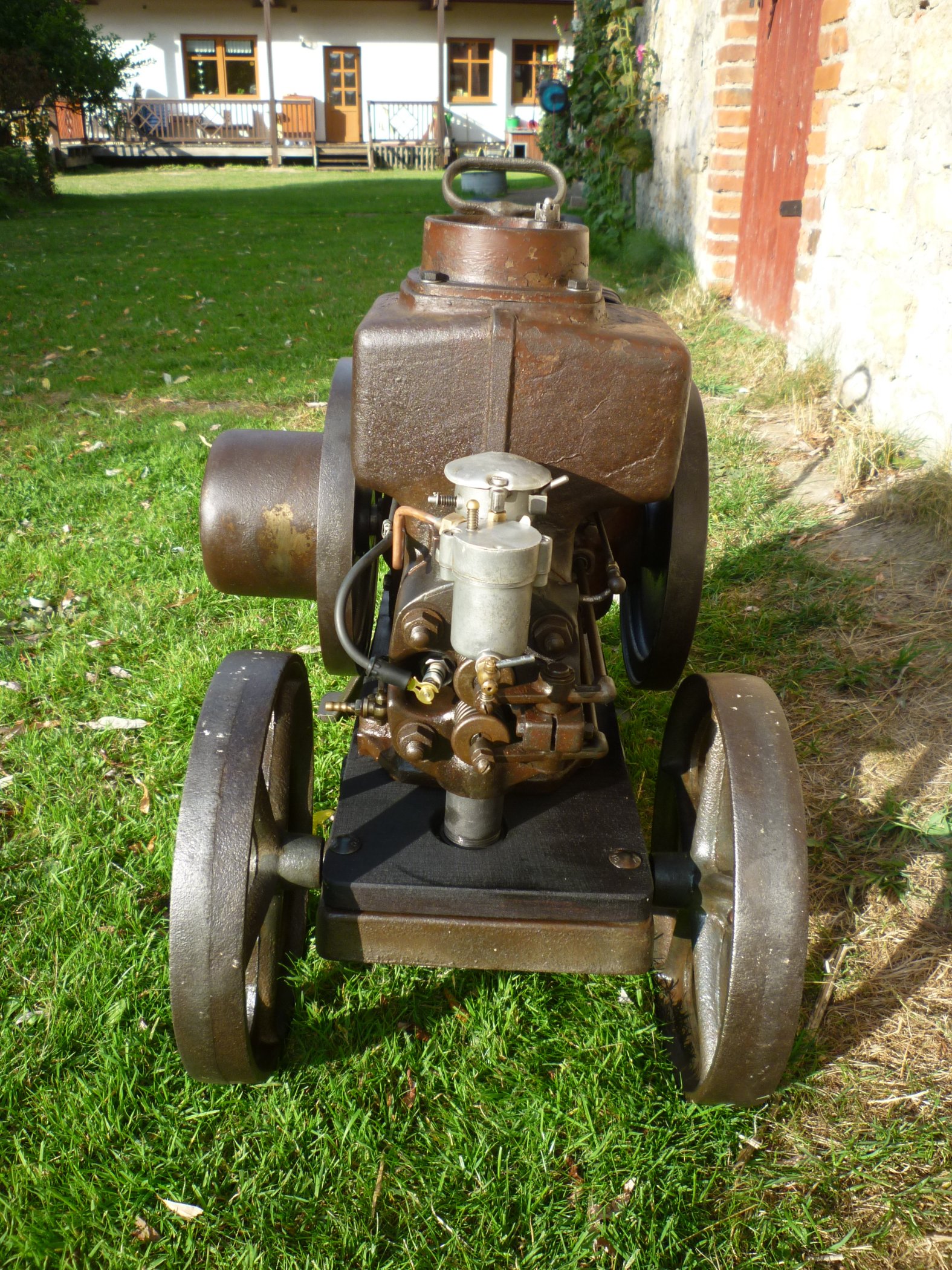

Sooo, jetzt ist der Kleine wieder zusammengebaut und erstrahlt in altem Glanz
Grüsse, Markus
