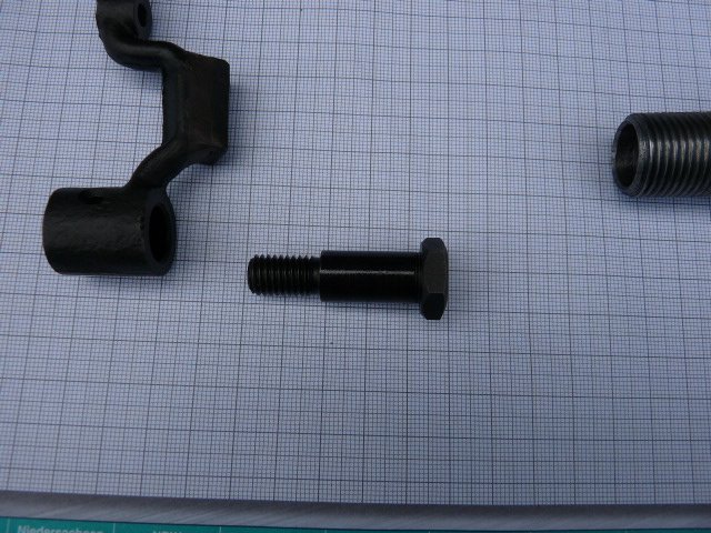

Hallo Davide,

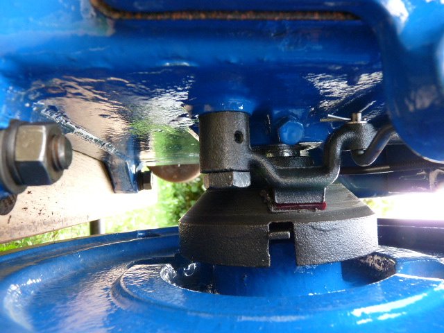

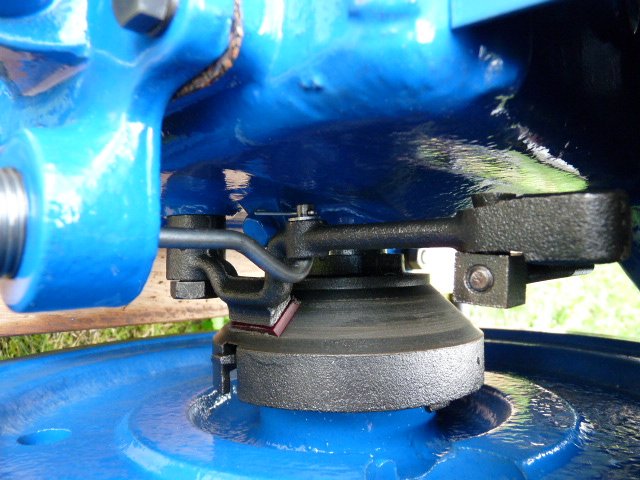

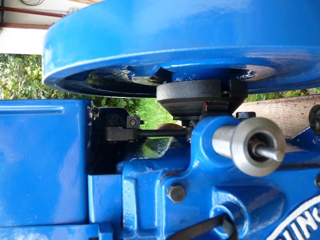

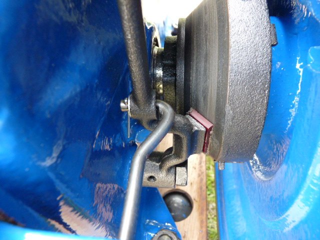

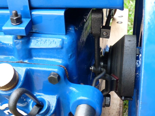

wie versprochen anbei ein paar Fotos zum außenliegenden Regler der WS Modelle.
Die Fotos sind leider verdreht,hat mir mein Linux irgendwie versaut und ich habe entnervt aufgegeben.
In Ruhestellung ist die Drosselklappe im Solex FHR 26 geöffnet beim abregeln ganz geschlossen d.h. zum Starten ist eine Starterklappe (Choke) nötig.
Drosselklappe geöffnet
Drosselklappe geschlossem

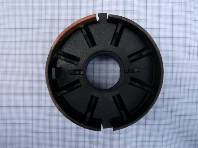

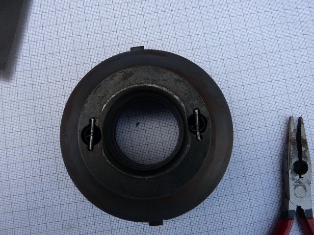

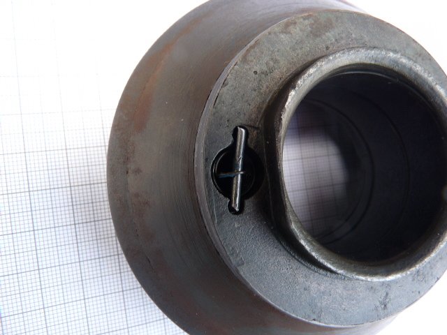

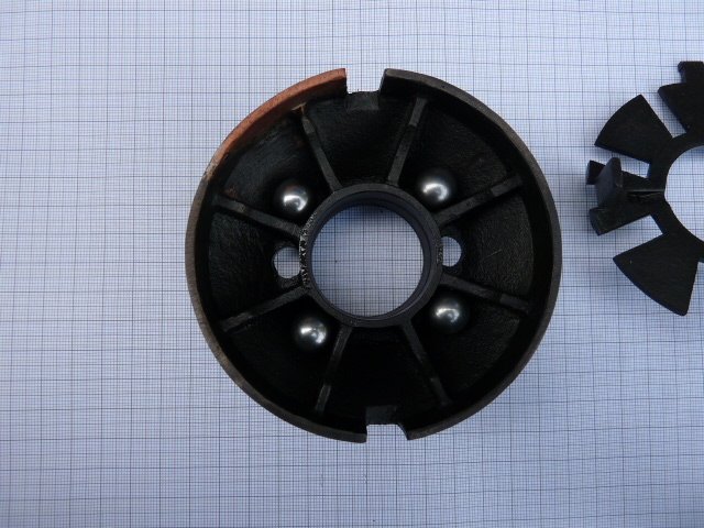

Der Regler sitzt lose auf der Kurbelwelle besitzt vier Kugeln mit 14 mm Durchmesser. Durch die Zentrifugalkraft laufen die in den Schrägen hoch und somit verändert sich die Breite.

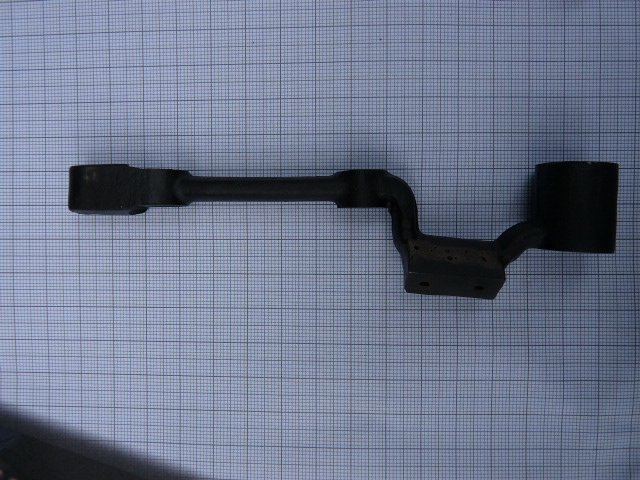

An der Regleraußenseite befindet sich auch eine Schräge an der der Umlenkhebel schleift. Er besitzt ein Gleitstück aus Pertinax oder Kupplungs Bremsbelag.

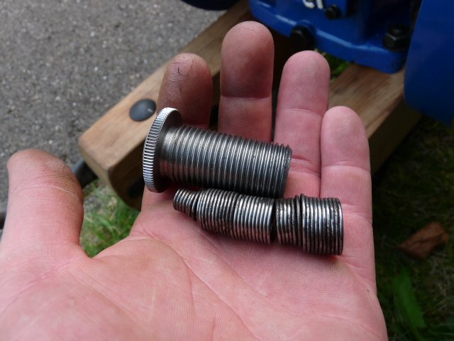

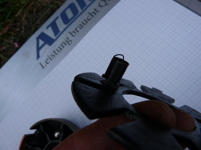

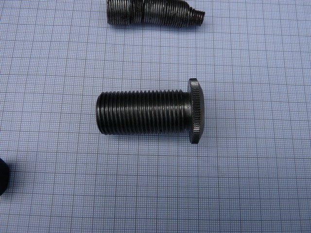

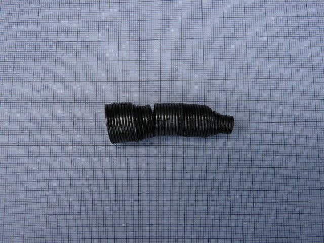

Mittels der gerändelten Reglerschraube und Feder (Federstahldraht 1 mm) läßt sich die Nenndrehzahl in einem gewissen Bereich verstellen.

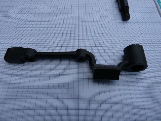

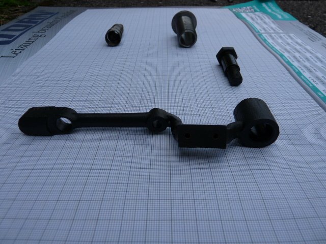

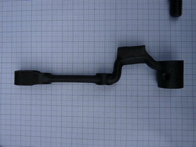

Hier noch der Umlenkhebel:
Wenn du noch Maße und sonstige Details brauchst gib mir Bescheid!!

ich weiß nicht wie das original war,hatte bei mir gefehlt! Ich habe einfach einen kleinen Stellring auf die Stange geschraubt,so kann man die Stellung auch etwas variieren.
Die Reglerfeder ist auf einer Seite größer als das Loch in der Reglerschraube und kann somit nicht durch rutschen!!

ok der Federanschlag ist klar wie es gemacht wird, aber ich bleibe über die Feder ratlos. Dieser muss den Umlenkhebel gegen den Regler drücken, dann wird eine Druckfeder benötigt; Aber die auf dem Bild sieht aus wie eine Zugfeder.
Ich habe aber auch eine andere Frage: Was für ein Material ist PERTINAX, es kann nicht das Reibungsmaterial der Kupplungen sein, hier darf es keine Reibung verursachen !!
