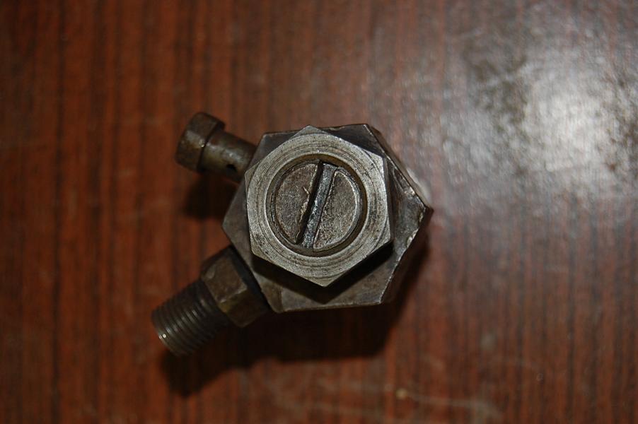

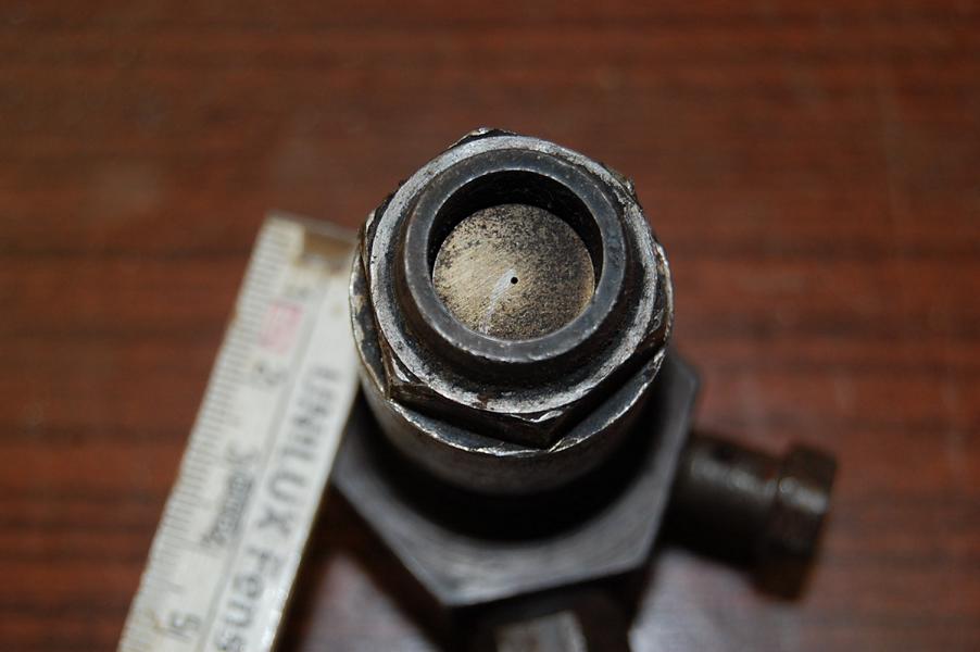

Hallo! Ich hoffe, nun werden die Bilder angezeigt...Wer kann Angaben darüber machen, um welche Einsritzdüse es sich hier handelt? Der Durchmesser beträgt ca. 3cm,
passt also nicht in den Mah 611/711. Außerdem fehlt die Nut, die ja die ED für den Mah 611/711 haben müsste...Die Länge beträgt 10cm. Vielleicht sucht ja Jemand
eine solche, benötige für den Mah 611 eine ED.
Vorab vielen Dank!!
Dieter

Hallo Truckerdieter,
Die Düse könnte durchaus von nem MAH 611-1 stammen. Bei meinem sieht sie genauso aus. Allerdings konnte ich auf die Schnelle nicht messen. Die "Nute" die du dort vermisst befindet sich an der Vorkammer, NICHT an der Düse. Deutz verbaute damals m.W. zuerst "Deutz-Düsen" und irgendwann später "Bosch-Düsen". Für ein Preisangebot würde ich mich via PN freuen. Vielleicht lege ich sie mir als Reserve hin.
Hoffe geholfen zu haben,
VG Thomas

Vielen Dank für die Antwort! Habe mich sicherlich blöd ausgedrückt..., ich meine das komplette Einspritzventil, der Durchmesser ist zu groß und hat keine Nut außen am Ring.
Somit passt das ganze Teil nicht in den Motor. Ich zweifel somit, ob es überhaupt vom Mah 611 ist. Es sieht aber sonst genauso wie vom Mah 711 aus, nur dass es auch dort
aufgrund des zu großen Durchmessers nicht passt...

Hallo Dieter,
kann es sein, dass Du nen Kopf für die "Bosch-Düse" hast und versuchen wilst die "Deutz-Düse" zu montieren?
Wo willst Du sie reinschrauben? Ggf. mal die Motornummer durchgeben.
VG Thomas

Hallo Thomas! Das Baujahr meines Mah 611 ist 1932. Zu diesem Motor habe ich das E-Ventil lose erworben, welches dort nicht reinpasst...aber angeblich dazu gehörte....

deine Düse ist warscheinlich von einem MAH 514 oder 714 da der Durchmesser größer ist.

Hallo Dieter,
mein Deutz ist auch Baujahr: "März/1932" !
Dann wurde vermutlich schonmal der Kopf gewechselt? Was für eine Bohrung hat der Zylinder?
VG Thomas

Hi Thomas! Ich gehe auch davon aus, dass das komplette Einspritzventil von einem anderen Verdampfertyp, wie Mathias freundlicherweise geschrieben hat, stammt.
Ich war nochmal an meinem Mah 711 und habe (nochmals) verglichen. Das besagte Einspritzventil stimmt in keiner Weise mit dem des angeblichen Einspritzventil`s
des Mah 611...überein. Also muss ich zusehen, dass ich dieses, evt. hier im Forum, tauschen kann. Dann aber unter der Überschrift "Biete"..
Vielen Dank an Thomas und Mathias!!

Bei meinem MAH711 und MAH611 sind die Zylinderköpfe und die Düsen identisch.
Allerding haben beide die alte Deutz-Düse.
