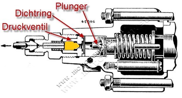

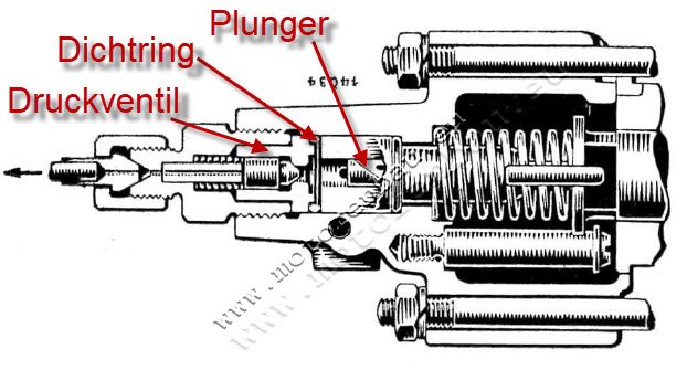

Was genau ist den fest? Lässt sich der Plunger noch drehen, wenn man die Regelstange bewegt? Auf jeden Fall würde ich nicht versuchen, Gewalt an der Regelstange anzuwenden. Du kannst folgendes versuchen:
Zuerst muss der Sitz des Druckventils raus, der ist nur gesteckt. (das Teil sieht man in Deinem obersten Bild. Darunter sollte sich ein Dirchtring befinden, der sollte auch raus. Dann kann man dort Rostlöser (WD40 oder ein anderes Kriechöl) reinsprühen und möglichst lange einwirken lassen. Schließlich kann man versuchen, den Plunger vorsichtig (!) mit einem Alu- oder Messingdorn nach unten rauszuklopfen.
06-02-2020 07-44-52.jpg (53.32 KiB) 2215 mal betrachtet
Ich habe schon mehrere Pumpen auf diese Weise wieder gängig bekommen, es gibt aber keine Garantie, dass sie nachher noch funktioniert. Wenn die Teile zu rostig sind, kann es sein, dass das Element nicht mehr dicht ist und/oder zu wenig Druck aufbaut.

Achso, hab ich noch vergessen zu sagen: Der Dorn sollte an der Vorderseite flach sein und dick genug, dass er die Bohrung im Plunger nicht unnötig aufweitet.

was mir aber fehlt das das Gelbe. Da war bei mir nur die Feder drin.

Re: MAH 914 Dieselpumpe
Verfasst: Fr 7. Feb 2020, 07:31
von motorenbau
Dir fehlt der Kegel vom Druckventil. Ohne das Teil funktioniert die Einspritzpumpe nicht. Ich weiß nicht wo man eines herbekommen könnte, aber eine Suchanzeige hier im Forum könnte Erfolg bringen. Soviel ich weiß, muss man das Ventil komplett haben, weil Kegel und Ventilsitz aufeinander eigeschliffen sind.
