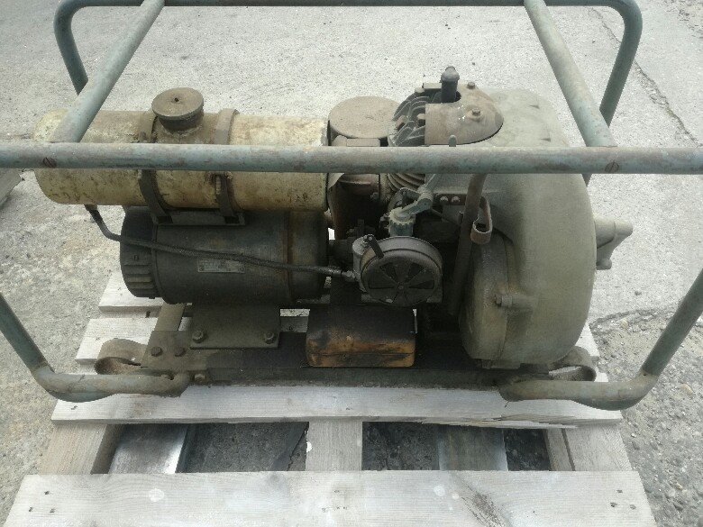

Habe noch ne Frage an dich was den Generator angeht. Ich habe in meiner Vorstellung einige Bilder von dem Stromerzeuger eingestellt. Schau dir mal die Typenschilder an. Weisst du was für ein Hersteller der Generator ist? Weil scheinbar wurde der Hersteller weggekratzt. Der Bastian@ hat mir mal geschrieben das dies wohl in den Kriegszeiten/Nachkriegszeit so gemacht wurdeIngosDiesel hat geschrieben: ↑Mi 21. Okt 2020, 11:20 Hallo Schlosser,

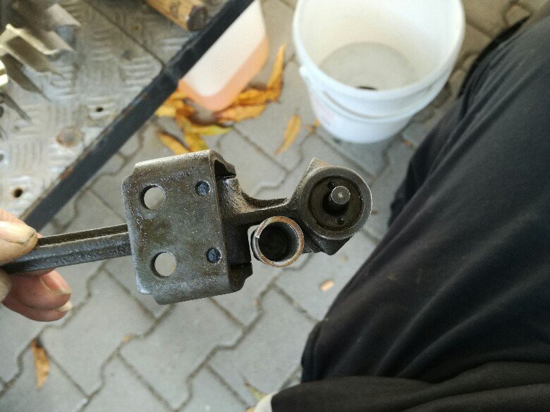

Der Regler ist auf dem Schwungrad montiert. Um das Gehäuse zu entfernen, muß man den Übertragungshebel vom Regler lösen. Auf dem Regler ist eine Buchse mit einer Querbohrung. Im Hebel ist ebenfalls eine Querbohrung. Beides ist mit einem Stift verbunden, der mit einer Ringfeder gehalten wird. (Sorry, kann das Bild nicht aufhellen.)

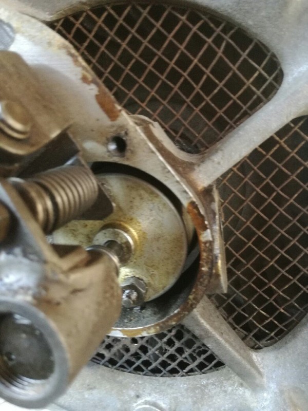

Hm, OK, das hilft mir weiter. So wie ich das verstehe muss ich, bevor ich die Haube abnehmen kann, erst den Reglerdeckel (Bild) öffnen. Dann den Stift entfernen. Richtig
Gruß Frank

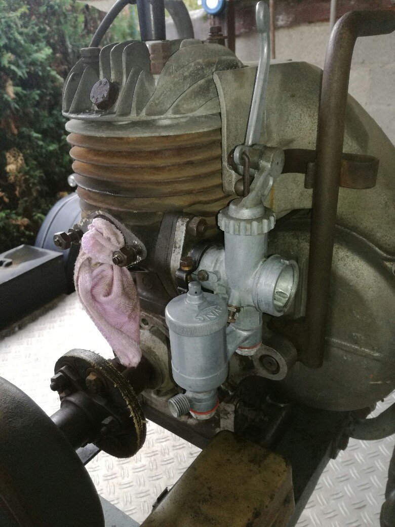

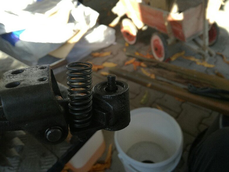

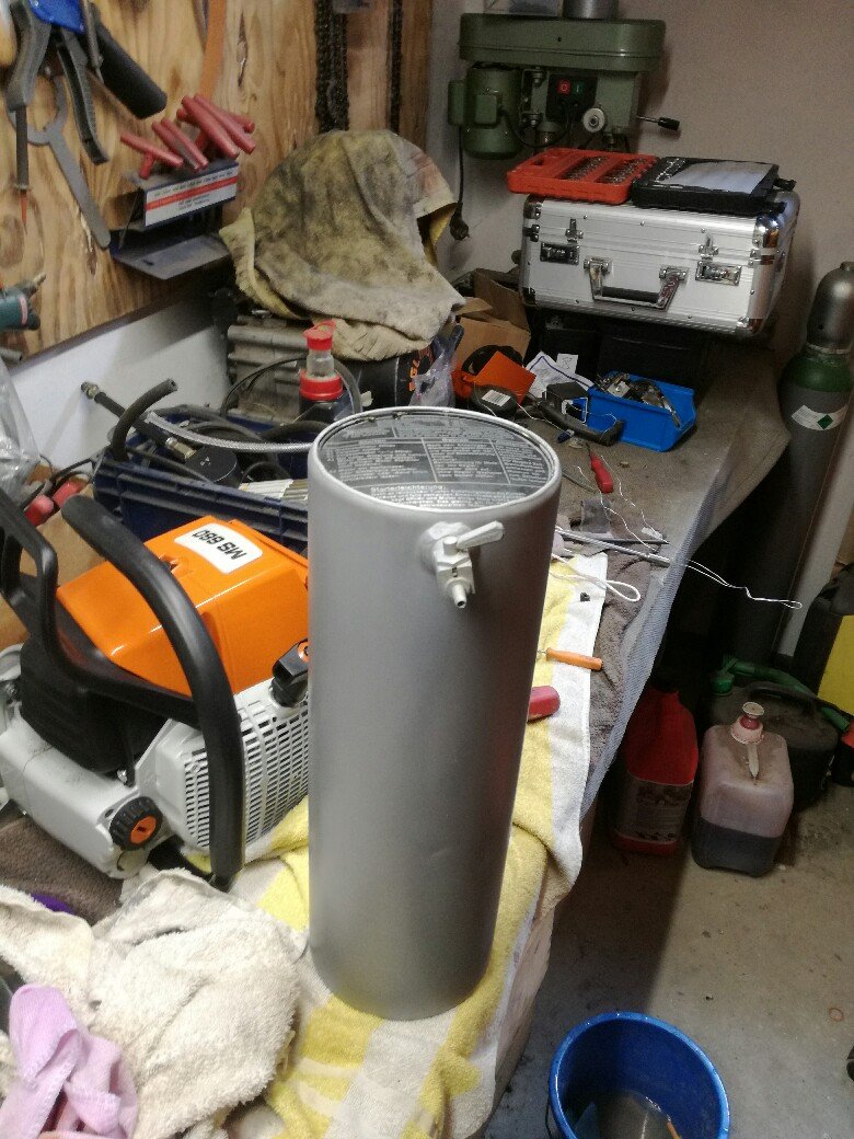

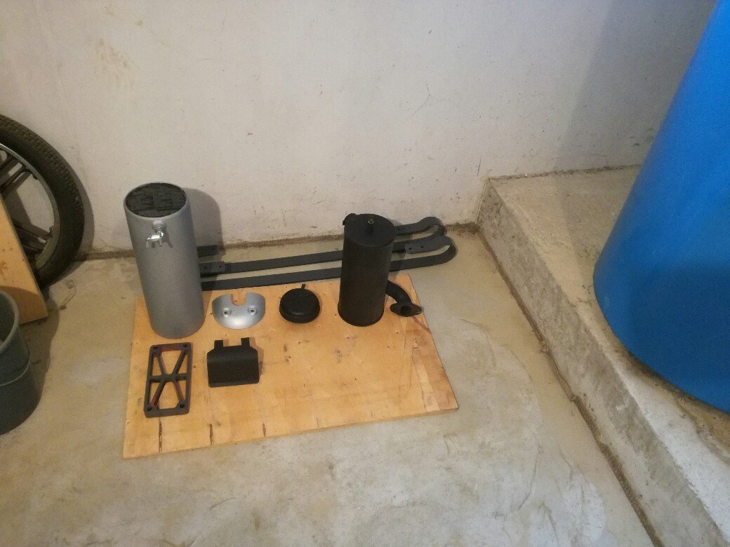

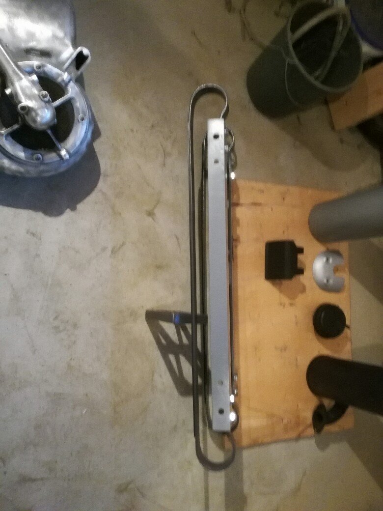

Bevor ich die Gehäuseabdeckung runter mache habe ich erst mal einige Teile bearbeitet und lackiert. Solange ich noch keine Ahnung vom entfernen der Gehäuseabdeckung mache ich alles andere.

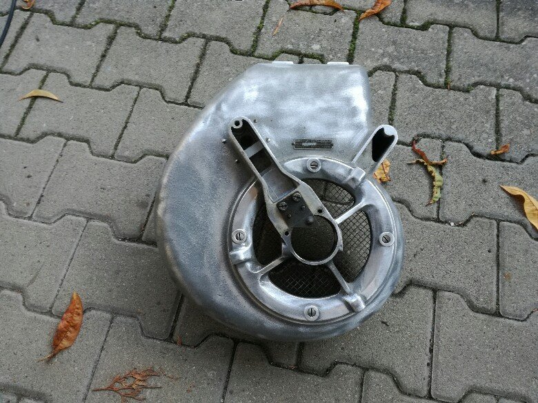

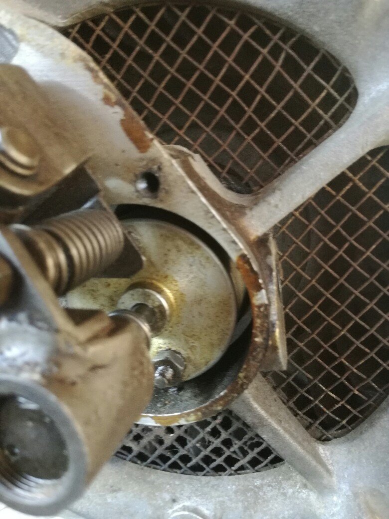

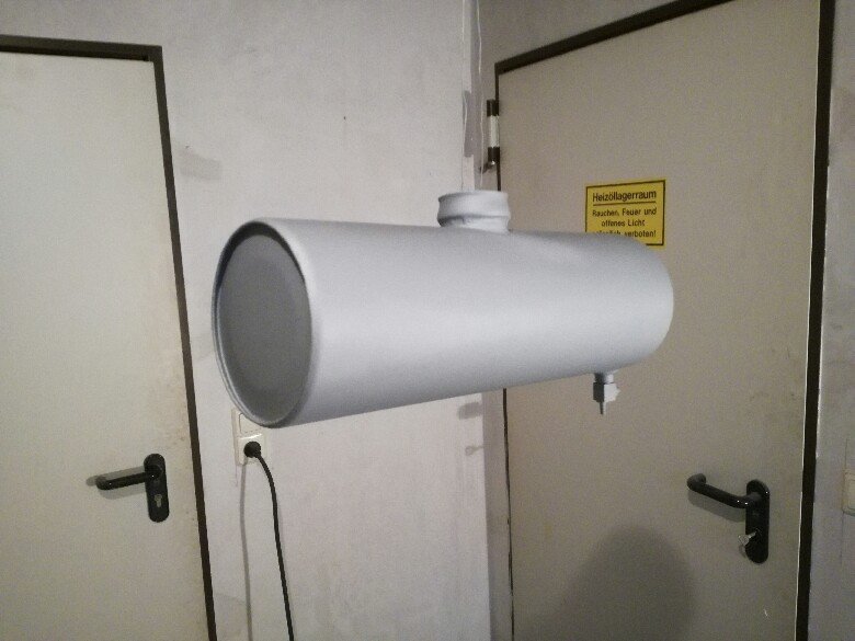

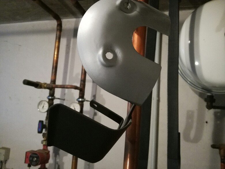

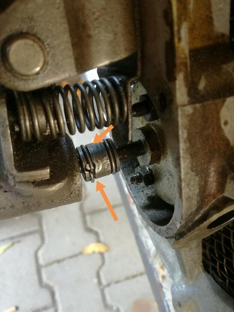

So, heute bin ich mal an den Motor und den Regler gegangen. Jetzt weiss ich auch was Ingo gemeint hat, mit dem Stift.
. Also ganz einfach wenn man weiß wie es geht. Die Gebläseabdeckung ist jetzt weg und ich habe den groben Dreck mit der Topfbürste entfernt. Bis auf ein paar kleine Ecken wo ich nicht dran gekommen bin. Nun bin ich am überlegen ob ich das ganze nur nochmal mit Glasperlen strahlen soll oder danach noch lackieren? Da bin ich noch unschlüssig. Was meint den ihr bzw wer hat das schonmal gemacht?

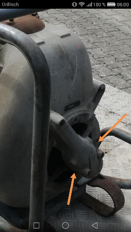

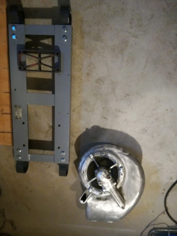

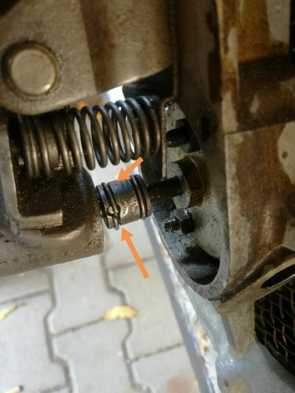

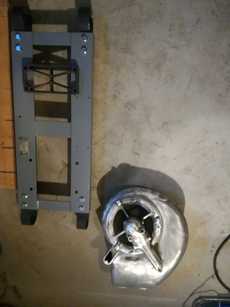

Auf dem einen Bild habe ich mit einem Pfeil markiert was man entfernen muss. Die Ringsicherung nach hinten schieben und den kleinen Stift dann rausdrücken. Danach kann man die Gebläseabdeckung abnehmen. Eigentlich ganz easy. Mittlerweile habe ich den Rahmen und Bodenplatte grundiert, lackiert und die Blattfedern wieder angeschraubt. Sobald der Motor und Generator auch gesäubert und lackiert sind wird alles wieder zusammen gebaut. Aber das mache ich dann im passenden Tread. Die Farben habe ich sogut wie möglich (Ralfächer) dem originalen nachempfunden.
