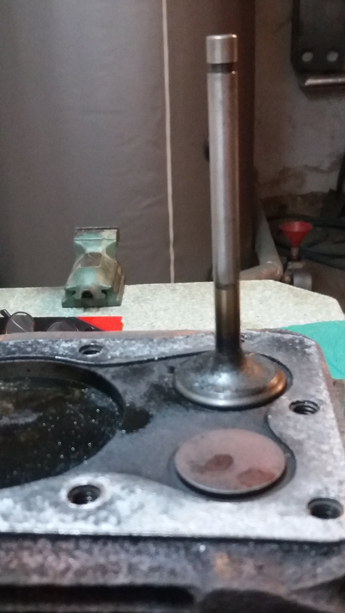

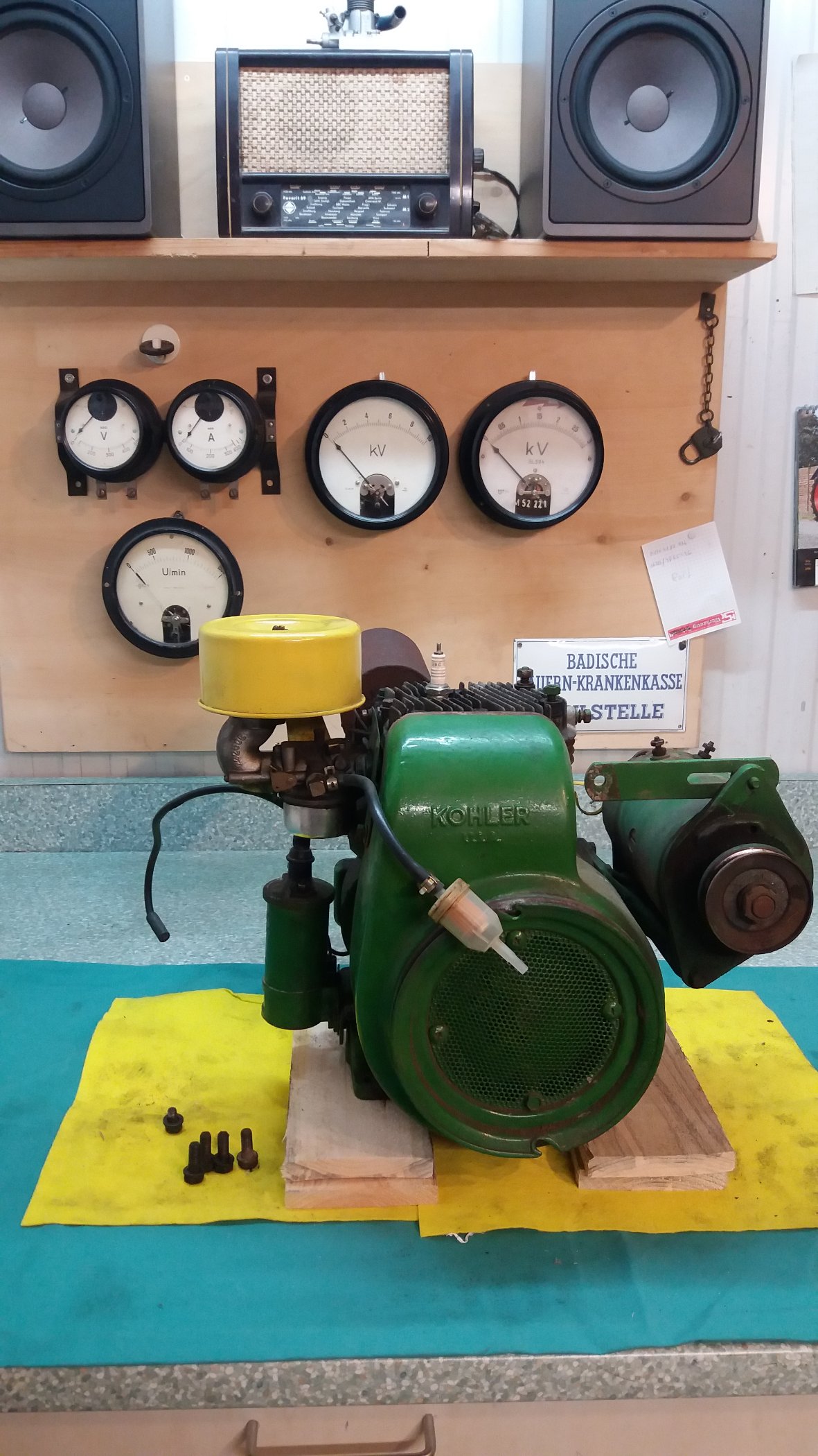

diese Woche habe ich begonnen meine neues Winterprojekt zu zerlegen, diesmal allerdings kein Standmotor (und kein Generator, meiner Frau zuliebe )
Ich hoffe trotzdem das ich im Forum Gehöhr bekomme, es geht nähmlich direkt mit einer Frage los:
An dem besagtem Motor USA/Kohler K 181 habe ich beim Einlassventil sehr laute "Klack"-Geräusche, kann das normal sein? Grüße

Nachtrag von mir:
Kann es sein das bei diesem Motortyp das Ventilspiel nicht einstellbar ist?
Ich kann keine Verstellschraube finden.

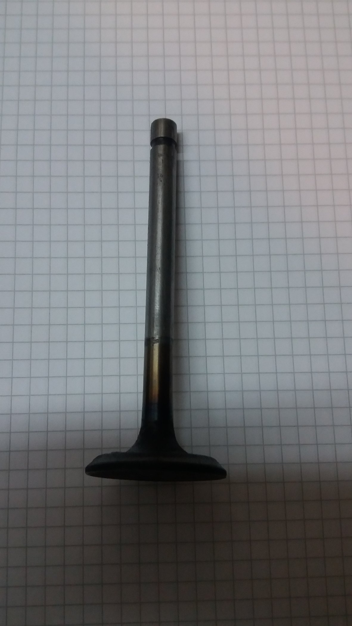

Die Ursache für das seltsame "klackern" beim Einlassventil hat sich beim zerlegen gezeigt, im Bereich der Klammern war das Ventil leicht beschädigt ( Rost ), auf jeden Fall hatte es eine kleine Erhöhung und genau dort blieb das Ventil immer hängen.
Dummerweise
hab ich`s beim schleifen mit 600er Schleifpapier zu gut gemeint und hab den ganzen Ventilschaft geschliffen.Schöne Scheiße jetzt ist das Ventil "relativ" rauh und erzeugt bei der Auf/Ab Bewegung in der Führungsbuchse ein deutliches Schleifgeräusch.
Ich weiß nicht ob das Ventil noch zu retten ist ( eventuell kann man es noch polieren ) aber die Verchromte Lauffläche ist hinüber.

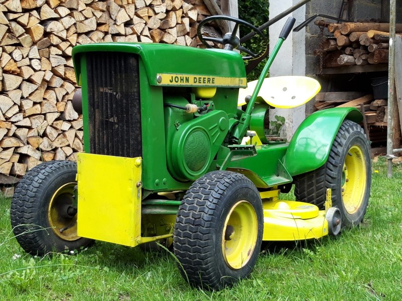

hum, das sieht mir leicht nach einem John Deere 110 Rasentraktor aus, oder eher der Motor von so einem Gefährt.
Habe ich da richtig geraten?

Ja Volltrefeffer,
der Kohler ist aus einem JD110 Roundfender aus dem Jahr 1976, allerdings kein Standmotor, nur im Moment!
Wie schon erwähnt diesen Winter musste es ein Projekt sein, wo meine Frau auch was mit anfangen kann und die KInder haben auch Ihren Spass dabei ( hoffe ich zumindest )
