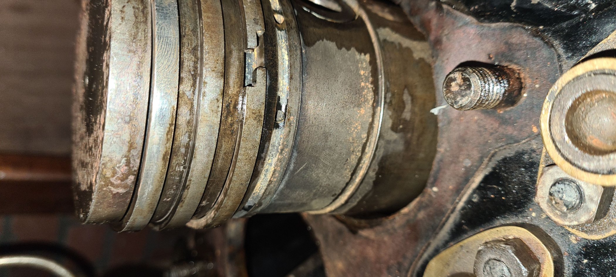

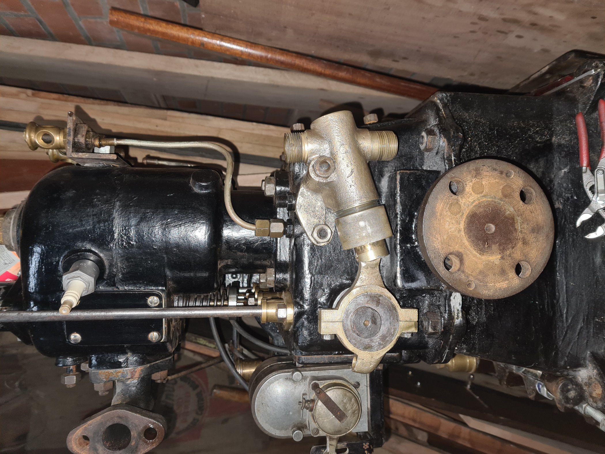

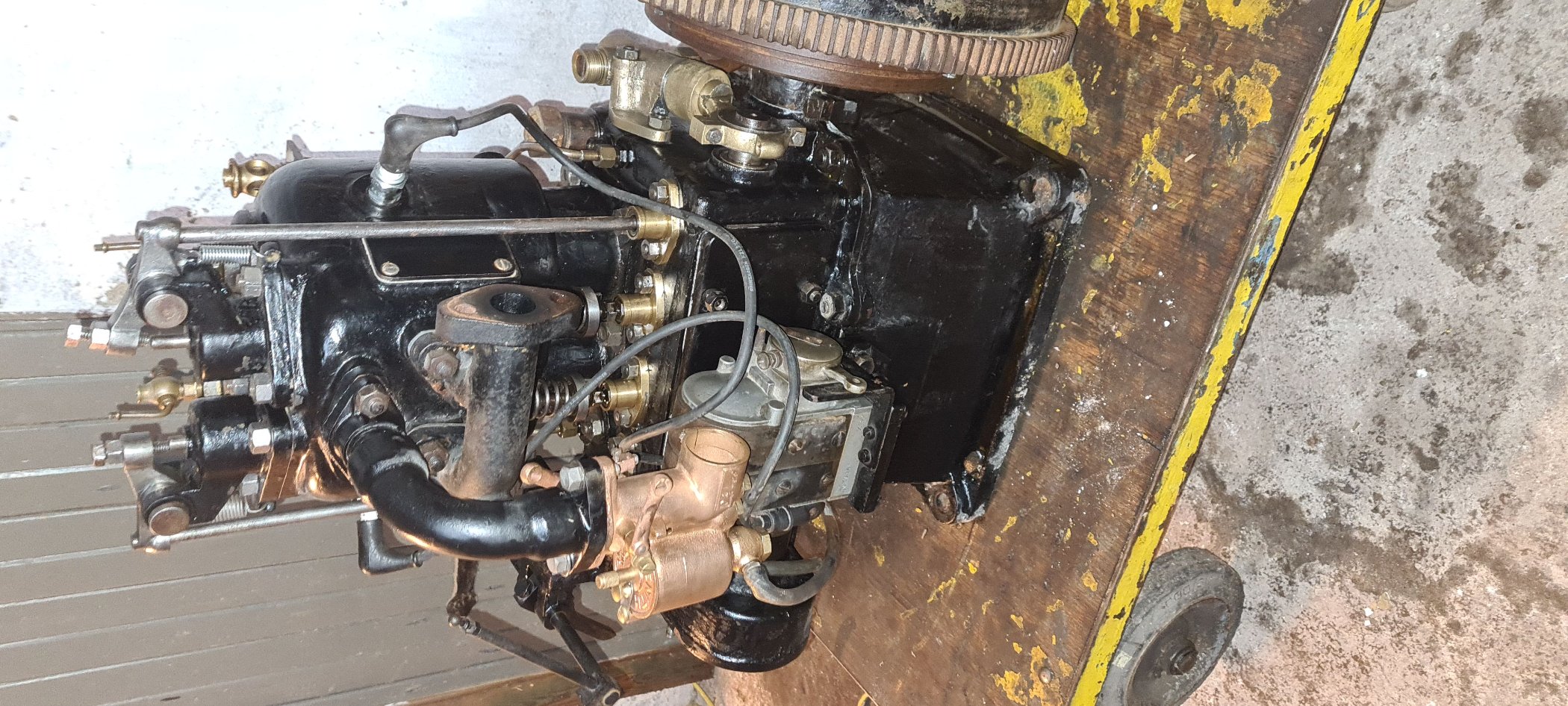

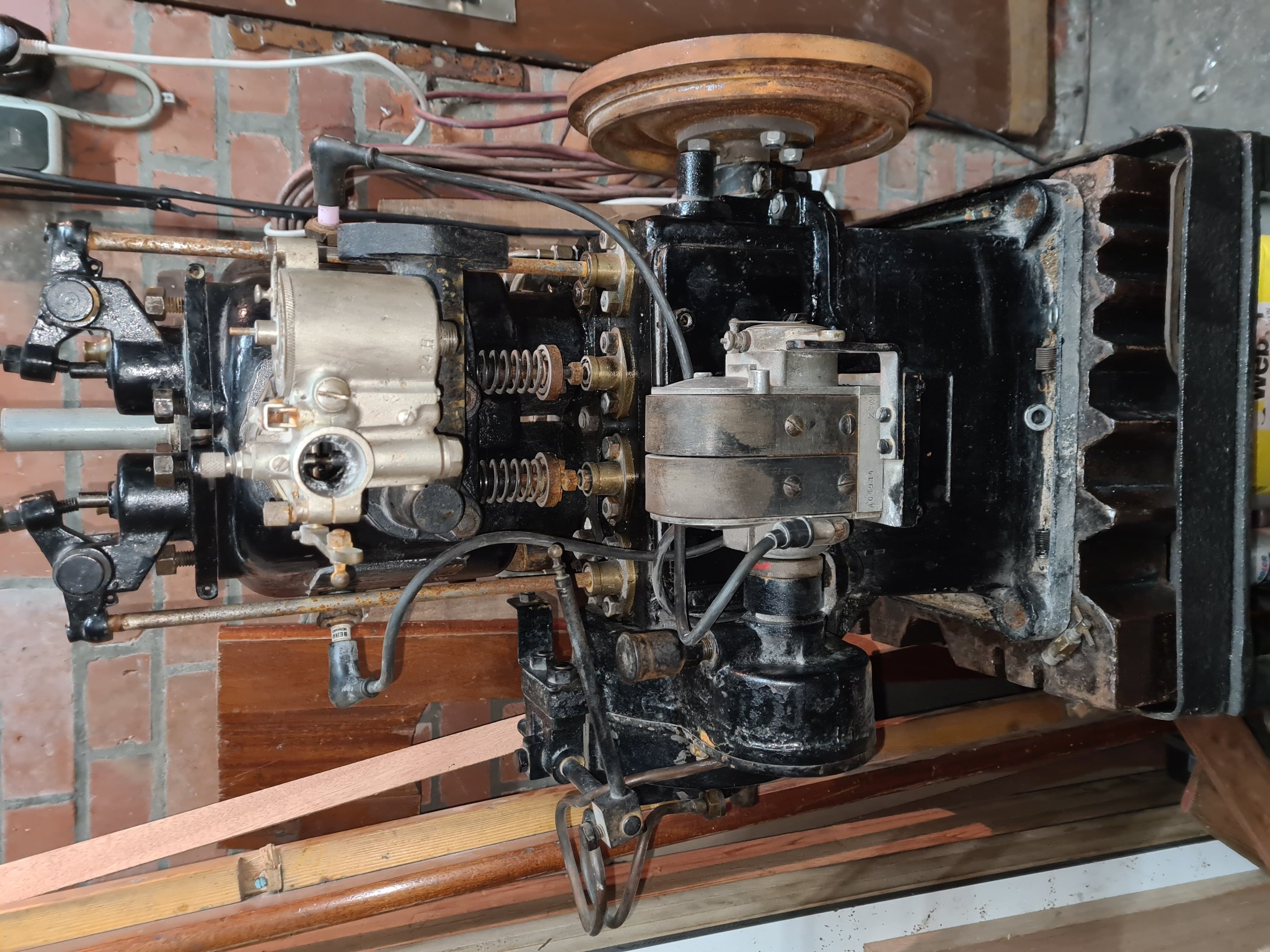

Hallo, hier eine kleine Vorstellung vom STATOR- MOTOR.
Gebaut wurde er von der STATOR KLEIN-MOTOREN und Maschinenfabrik Berlin Kreutzberger Waterloo Ufer.
Der Motor ist ein wassergekühlter 2 Zylinder Viertakt IOE Motor, hat 1,1 Liter Hubraum und ca 5 PS.
Sein Einsatz war im stationären Sektor. 1907 wurden speziell die neuen Bootsmotoren beworben. Durch das einfache wechseln der Ölwanne konnte der Motor vielseitig eingesetzt werden.
1908 wurde die Fabrik umbenannt. Somit ist relativ Sicher, dass dieser Motor vor 1907 gebaut wurde.
Der Motor besitzt keine Motornumner, alle Teile sind von Hand nachgearbeitet. Ob eine Serienfertigung stattgefunden hat, ist nicht nachvollziehbar.
Anbei einige Fotos und ein Video vom Testlauf.
Verbaut wurde bis jetzt ein Steigstromvergaser und eine Wasserpumpe. Es sind noch einige Handschläge notwendig bis er perfekt ist

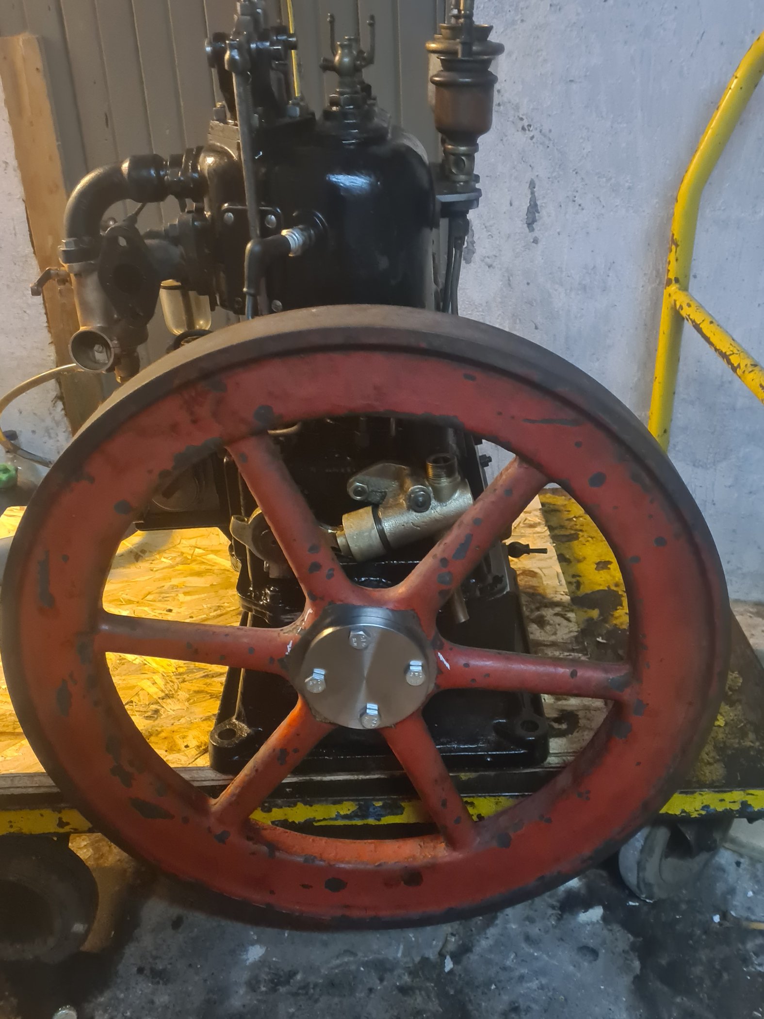

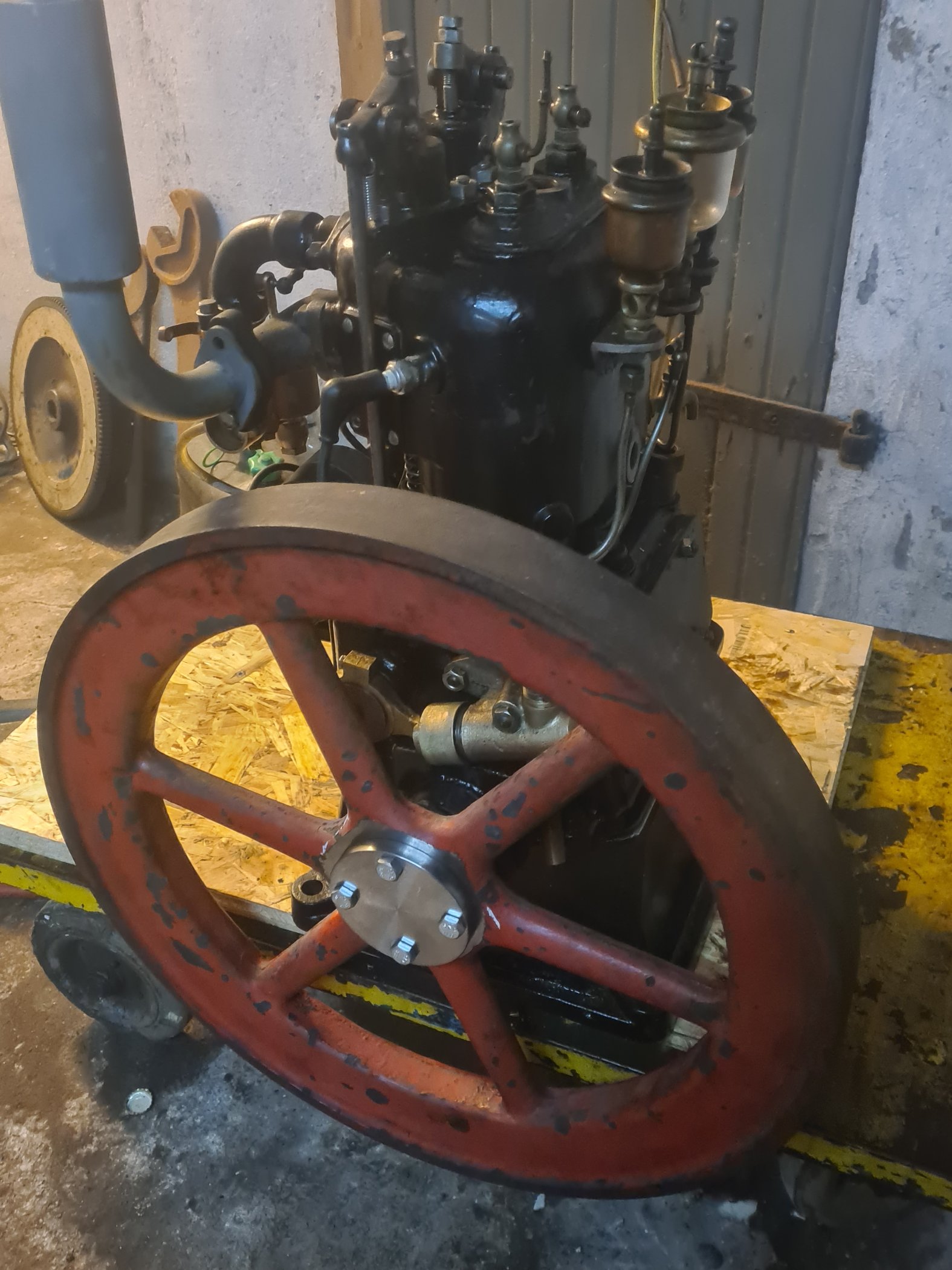

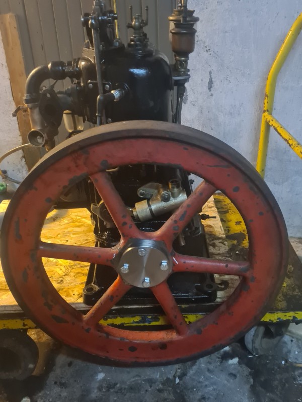

Moin, heute war es nun soweit, das neue Schwungrad ist nun montiert, der Motor läuft nun schön rund. Nu Wasser, Tank, Sockel und noch ein bißchen Kleinkram.
