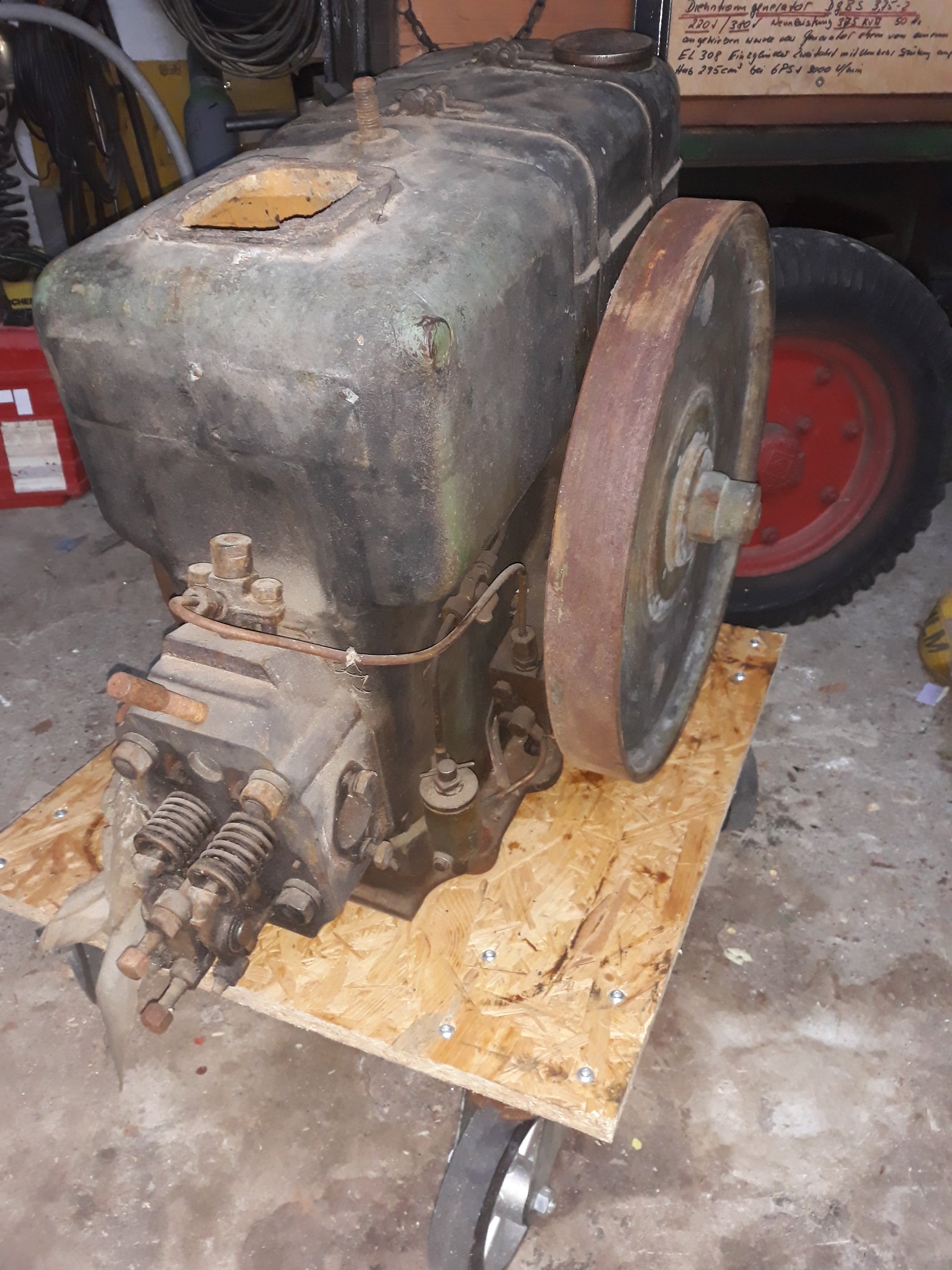

Hallo zusammen
Bei mir hat es wieder Zuwachs gegeben.
einen Güldner (leider weiß ich den Typ nicht)
etwas Stuzig macht mich dass die Schwungräder einen sehr schmalen Rand haben
wo ich so noch nicht gesehen habe.
auch habe ich noch nicht gesehen dass ein Spaltfilter verbaut ist.
kann mir jemand den Typ sagen und in etwa das Baujahr.
vielen Dank im Vorraus
Mfg Lorenz
Mfg Lorenz

Hallo Lorenz,
das Baujahr solltest du auf der Einspritzpumpe finden können
Der Motor wird vom Baujahr her irgendwann mitte der 50er Jahre gebaut worden sein
Die Spaltfilter sind übrigens auch teilweise bei den größeren GW Motoren verbaut
Mfg
Marcel S.
Mfg
Marcel S.

Habe mittlerweole etwas nachgelesen.
die GB Motoren waren fast die letzten Wasserverdampfer die Güldner gebaut hat.
(hoffe ich habe richtig gelesen)
liege ich richtig in der Annahme dass der Motor ca. 8Ps hat.
Werde wenn ich den Motor auf zwei Balken habe das eine Schwungrad runternehmen und bei
der ESP mal nachsehen wegen dem Baujahr.
gebe dann Bescheid.
nun beginnt ja schon die Suche wer hat noch einen Verdampferaufsatz sowie Luftfilter und Auspuff.
schönen Sonntag
Lorenz

Re: Standmotor Güldner
Hallo Lorenz,
der GB Motor kam 1955 mit den GK/N Motoren als letzte Entwicklung der Verdampfer auf den Markt
Die GB Motoren haben 12PS bei 1800 U/min
Um nach dem Baujahr zu schauen muss das Schwungrad nicht ab. Dieser sollte nämlich auf der Vorderseite der Pumpe eingeschlagen sein
Bei den Teilen kann ich dir leider nicht weiterhelfen
Mfg
Marcel S.
Mfg
Marcel S.

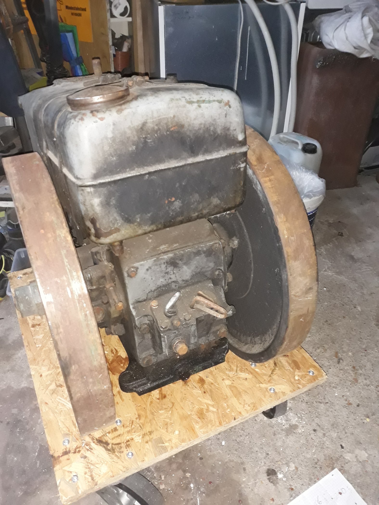

Hallo Marcel
vielen Dank für deinen Beitrag.
hab mitlerweile nachgesehen und tatsächlich vorne links oben ist das Baujahr eingeschlagen.
Baujahr 5/56 also wird oder wurde er diesen Monat 65 Jahre alt.
habe mit ihm einen Kaffe getrunken und ihm Gratuliert.
so wie es aussieht wird er mal einen Generator von Eisemann antreiben 3 KVA.
auf einem Wagen mit Eisenräder.
na mal sehen wie lange ich da dran bin werd immer wieder mal Berichten.
MFG Lorenz
MFG Lorenz

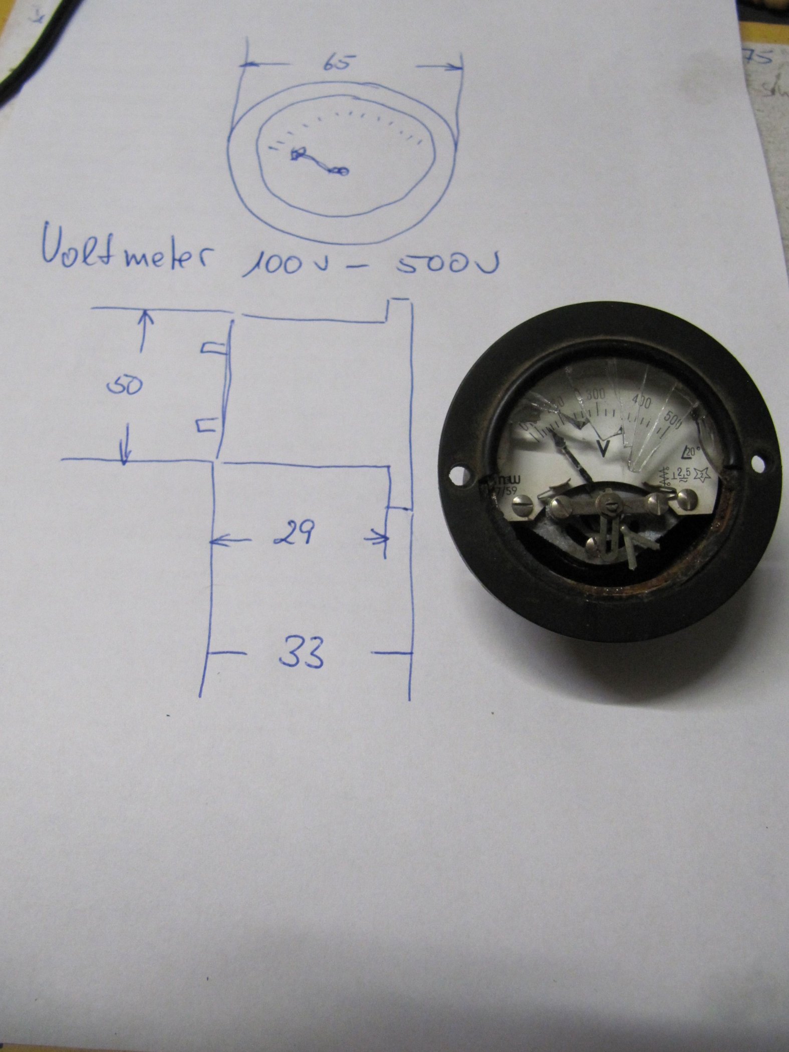

Hallo zusammen
habe mitlerweile für den Güldner einen Generator von Eisemann.
leider ist beim Voltmeter 100V--500Volt das Glas vorne defekt.
wo kann man soches reparieren lassen.
auch scheint das Abdeckblech abgebrochen zu sein
oder wer hat zufällig ein solches zu Hause bei sich.
die Maße sind in Millimeter.
vielen Dank für eure Hilfe
MFG Lorenz
MFG Lorenz

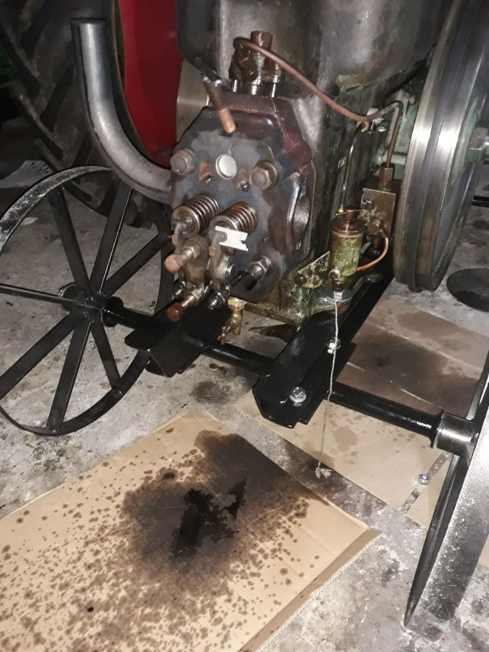

Ja bin weiter auf der Suche nach dem Voltmeter.
Nun die Suche hat sich erweitert.
Suche für den Güldner GB den Ventildeckel sowie den Luftfilter.
ohne Deckel kann ich den Motor nicht laufen lassen wie auf dem Bild zu sehen ist
Bitte wer solch einen Deckel noch hat --melden---
MFG Lorenz
MFG Lorenz

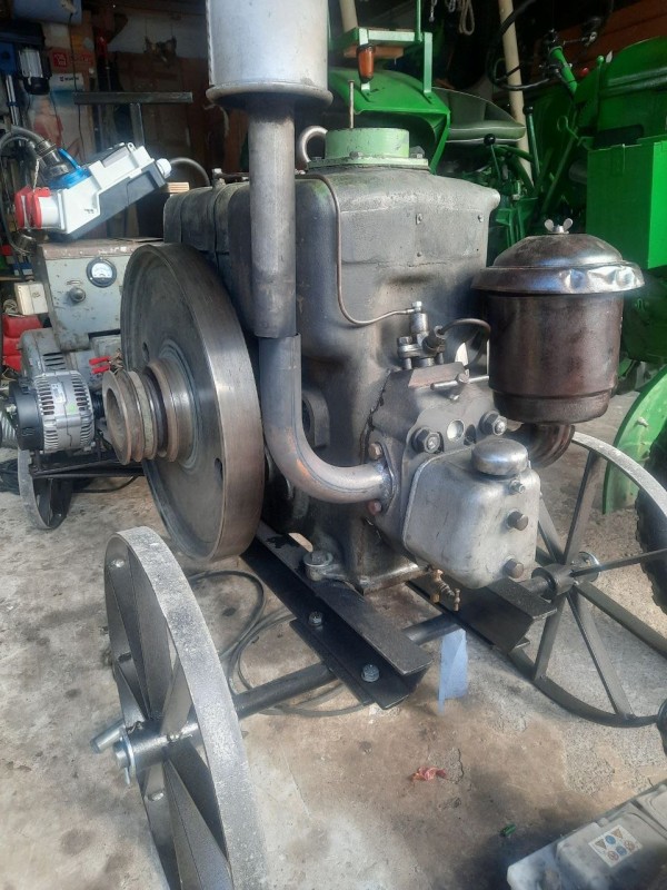

Es hat sich mitlerweile einiges getan.
der Güldner GB wurde vervollständigt alles dran was dran muss.
die Andrehglocke ist noch nicht verbaut aber vorhanden.
Typenschild vorhanden
Genarator und Lichtmaschine verbaut.
wieder ein Projekt fast fertig.
das nächste steht schon draussen.
mit freundlichen Grüßen
Lorenz
Lorenz
