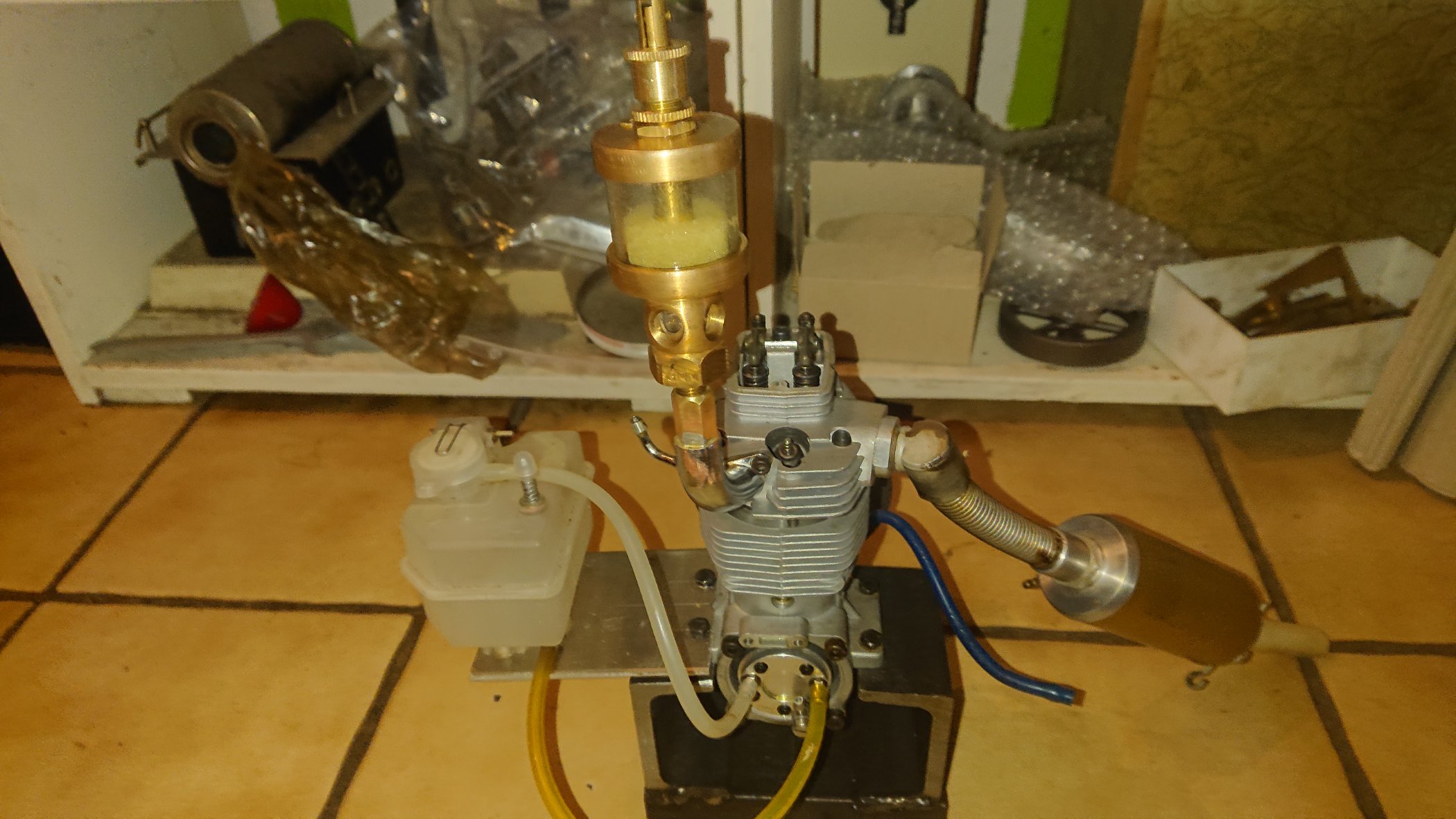

Ich habe einen Viertakt modellflugmotor als Standmotor umgebaut. Ich habe zwischen Zylinder und Zylinderkopf ein 4mm Distanzring aus Teflon zur Kompressionsreduzierung eingebaut und längere Stößelstangen angefertigt und ein Schweres Schwungrad eingebaut. Der Tropföler ist Tank und Vergaser. Der Kunststoff Tank ist funktionslos und stammt noch von den ersten Versuchen.
http://youtu.be/xeThIQRped8 Mfg. Max
