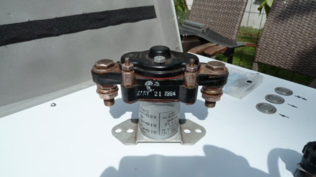

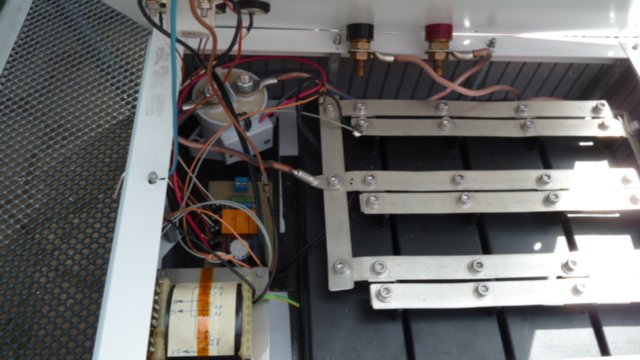

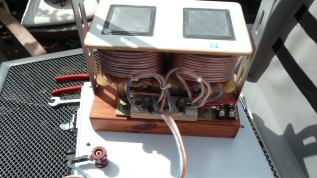

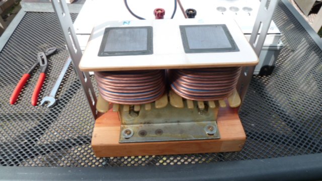

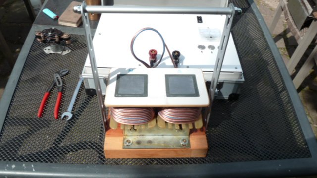

Moin, sollte es interessieren, ein paar Bilder von meinem Magnetisierer. Eine Batterie von 4 ungepolten Impulskondensatoren (je 1000µF 800V) mit einem Innenwiderstand im Milliohm-Bereich und einer Impulsverträglichkeit bis 4000 Ampere, wird über einen Starterschalter einer Cessna auf die Spule entladen.( 2x 40 windungen)
Die Wirkung auf die afgesetzten Magneten ist enorm. Alle herkömmlichen Magnetisierer habe ich aufgebaut und getestet.
Der "Neue" stellt sie alle in den Schatten. Ab einer gewissen Sättigung des Materials ist eben Ende....
VG, Jenspeter
