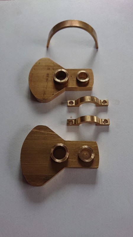

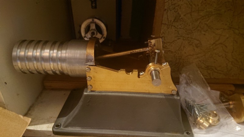

Eigenbau Motor
Hier Bilder von meinem neusten Projekt. Mfg. Max

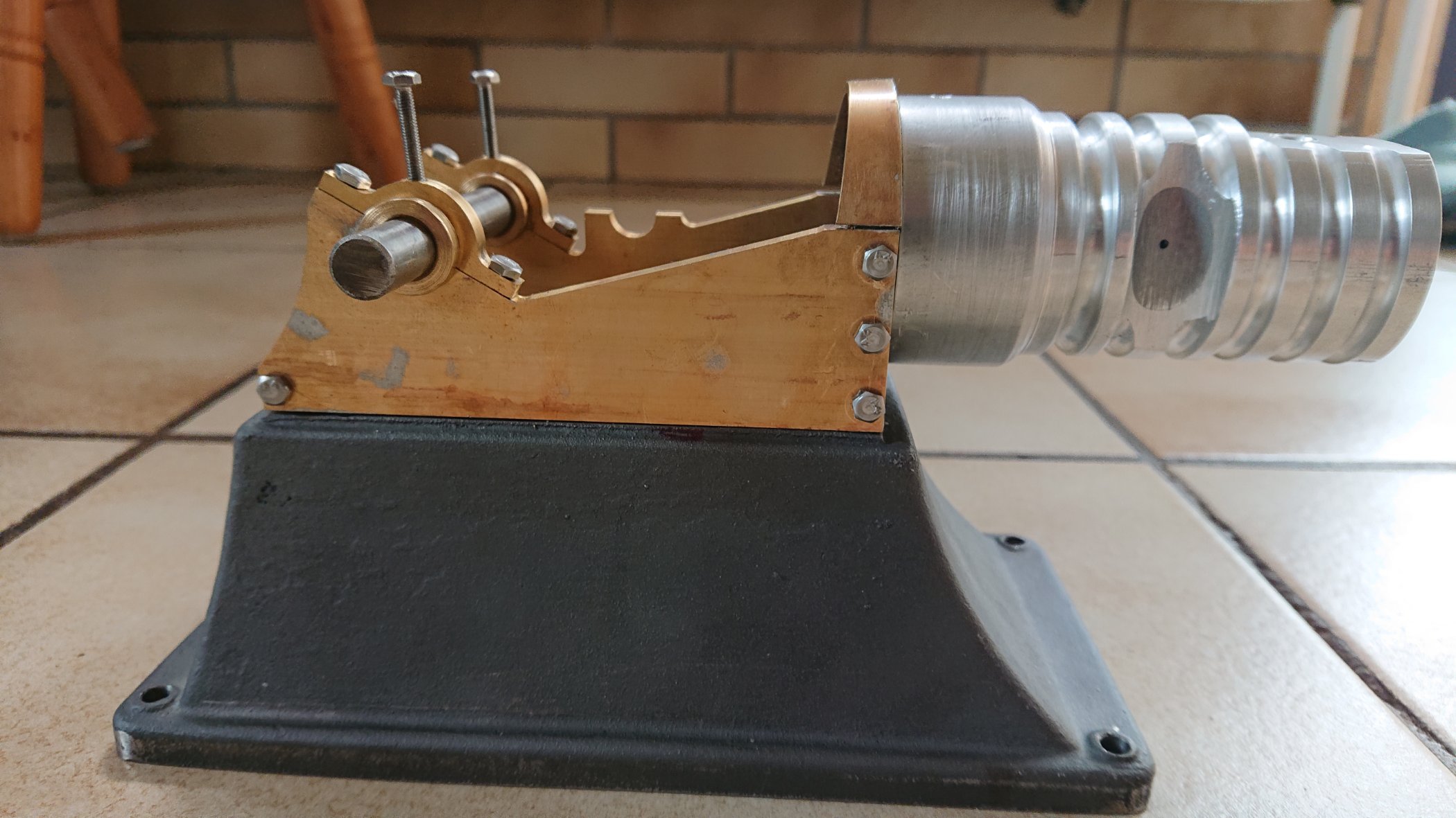

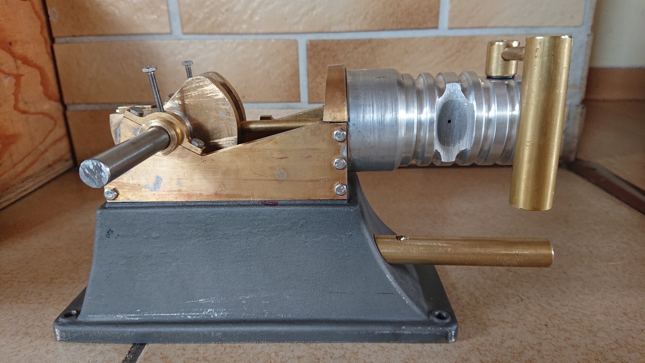

Re: Eigenbau Motor
Kleines Update vom Bau Fortschritt. Mfg. Max

Re: Eigenbau Motor
….ich gebe mal einen Tip ab….ist das der Bausatz „Der kleine Karl“ von BENGS?
Grüße Tino
Grüße Tino

Re: Eigenbau Motor
Richtig die Basis ist der Karl von Bengs Modellbau.
Der Motor soll aber ohne Vorverdichrung der Ladung arbeiten. Zylinder und Steuerung und Zündung werden eigene Konstruktionen.
Mfg. Max
Mfg. Max

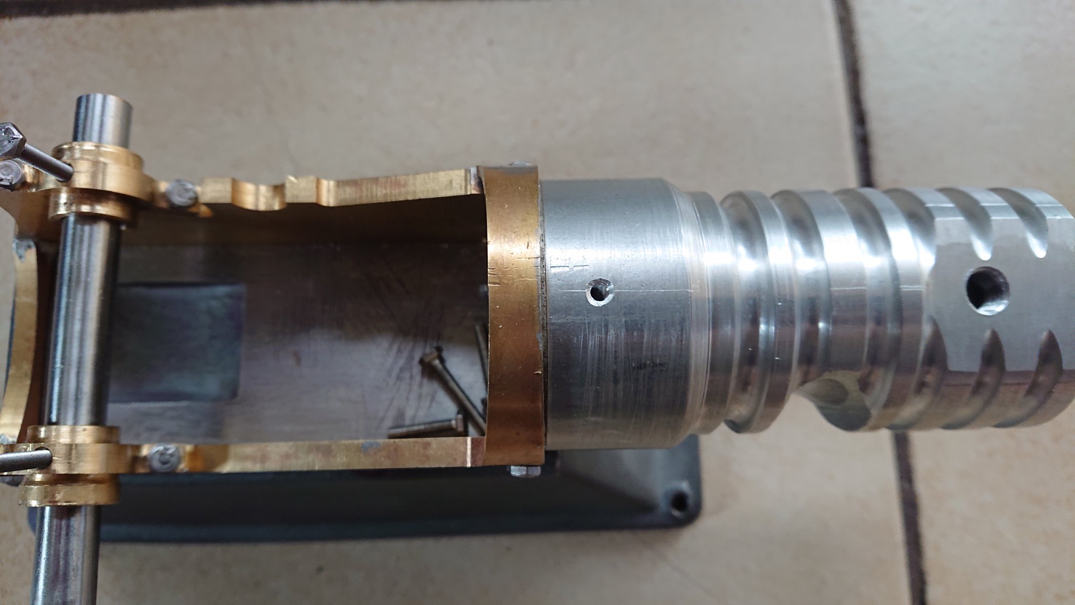

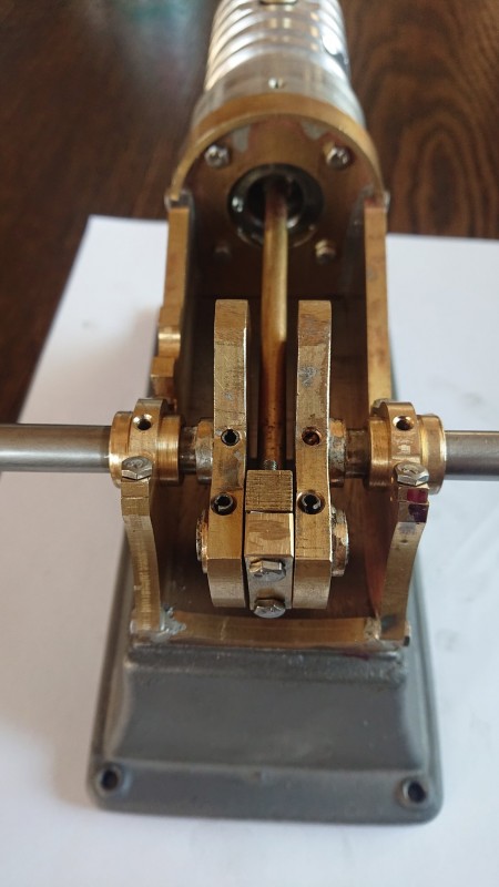

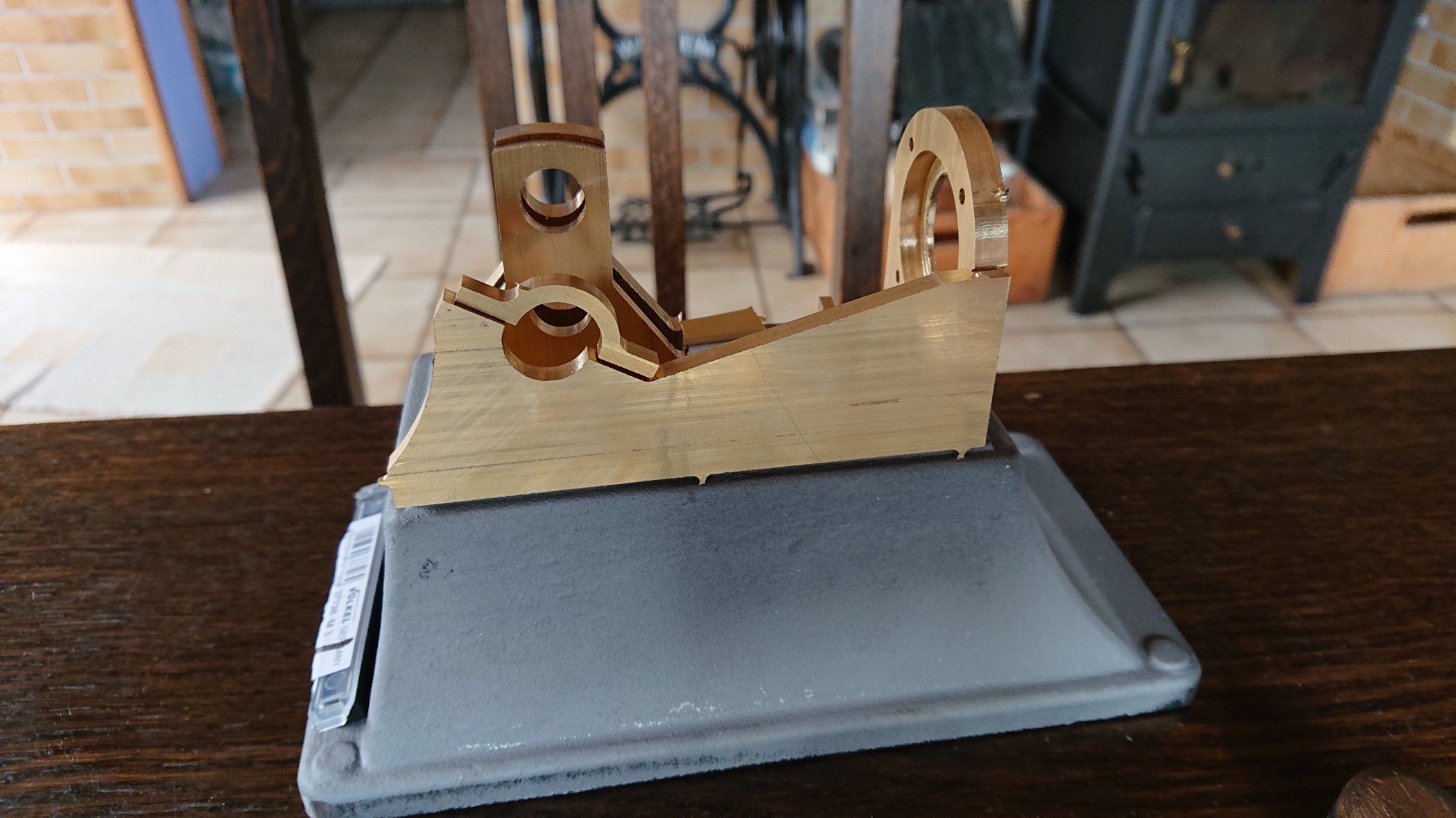

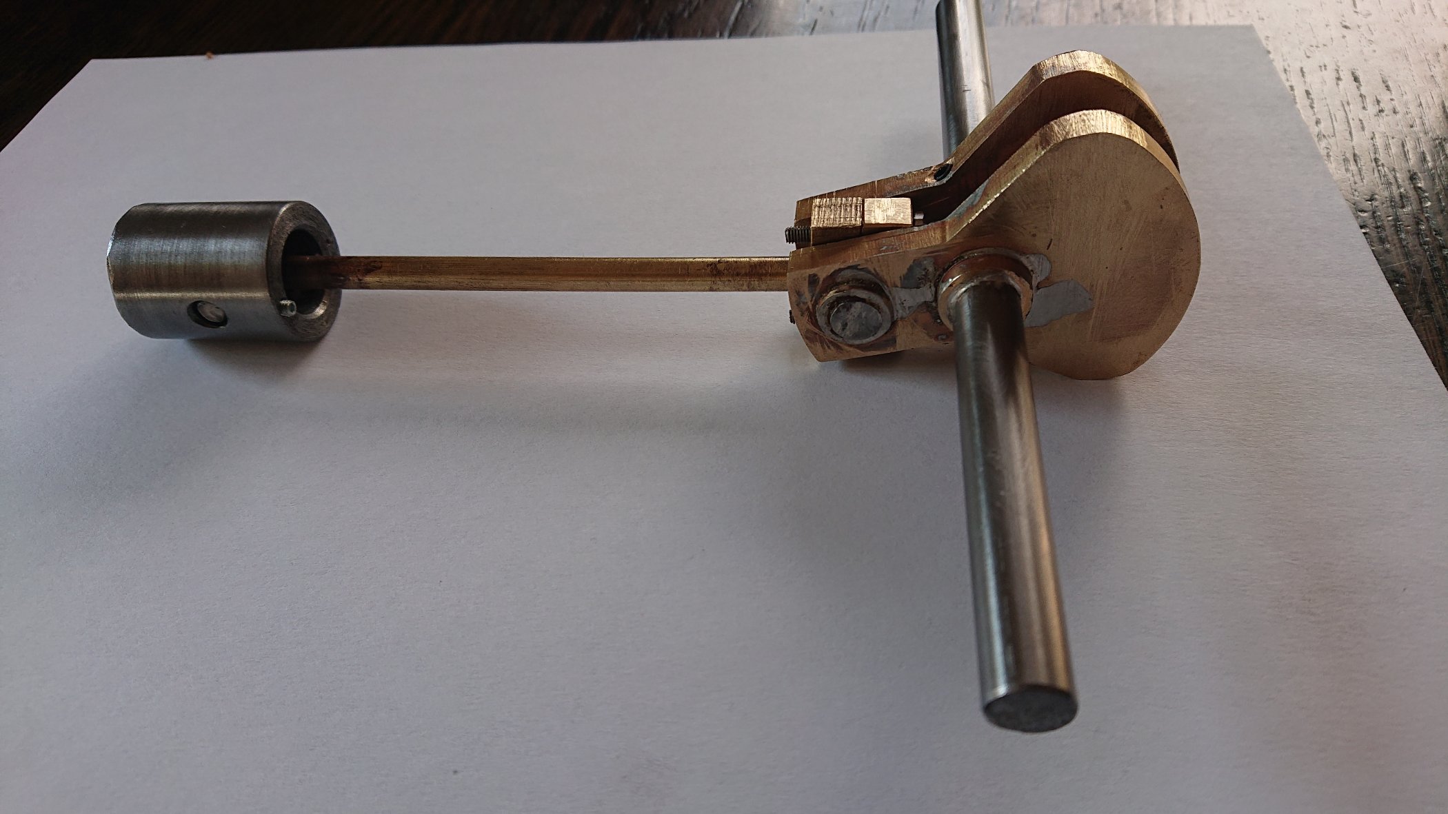

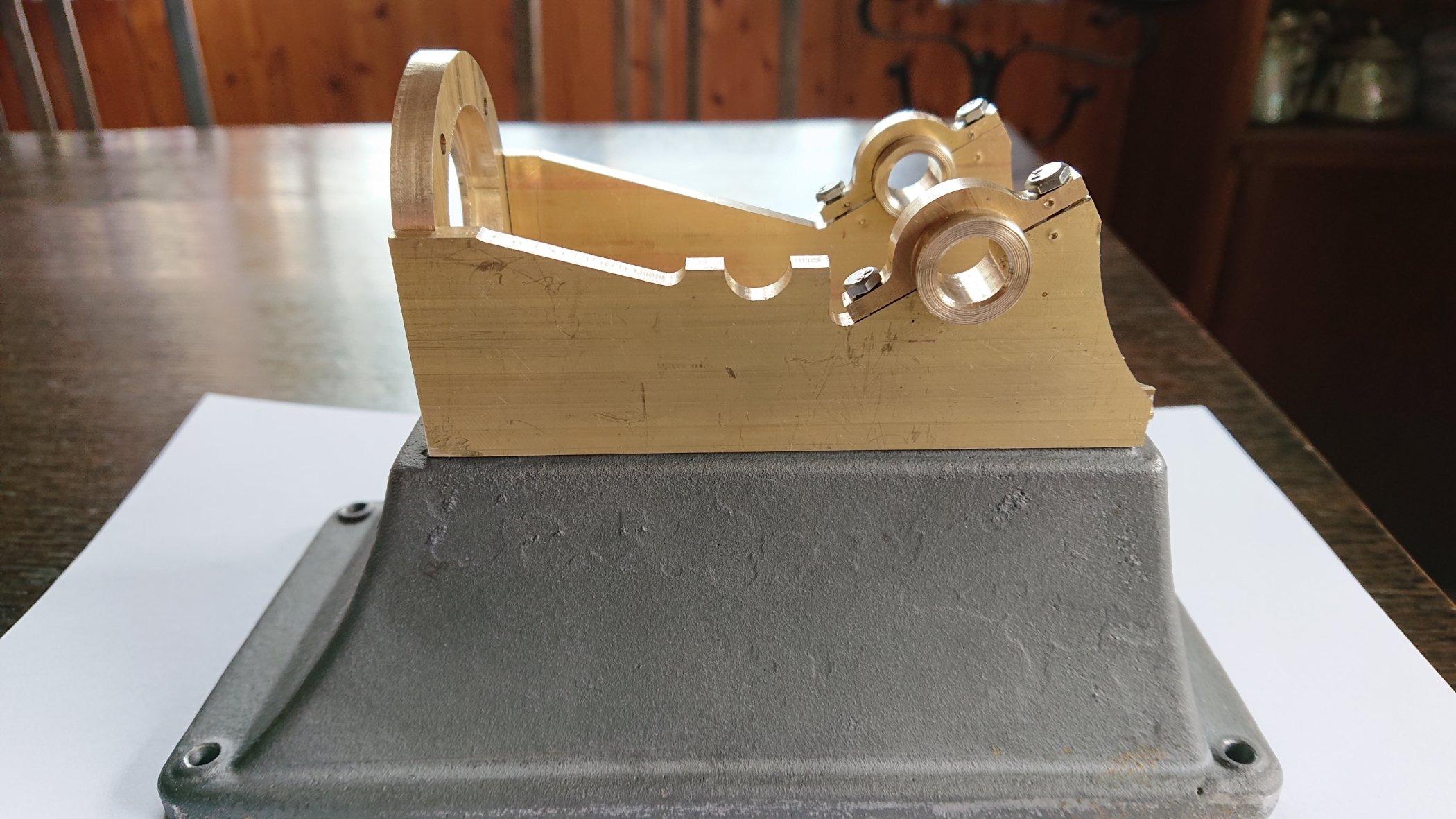

Re: Eigenbau Motor
Der Rahmen ist verlötet und verschraubt und mit dem Sockel verschraubt. Die Kurbelwelle ist Weichgelötet und verstiftet. Und die Hauptlager Bohrung bearbeitet. Mfg. Max

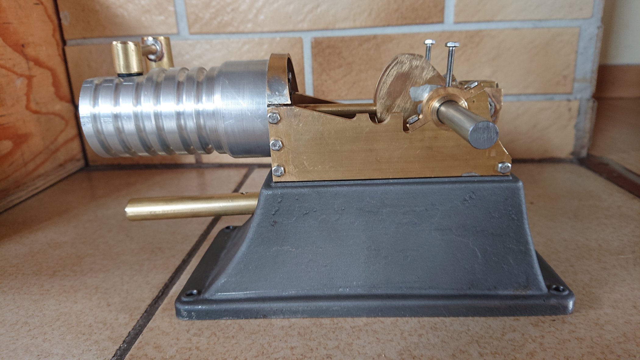

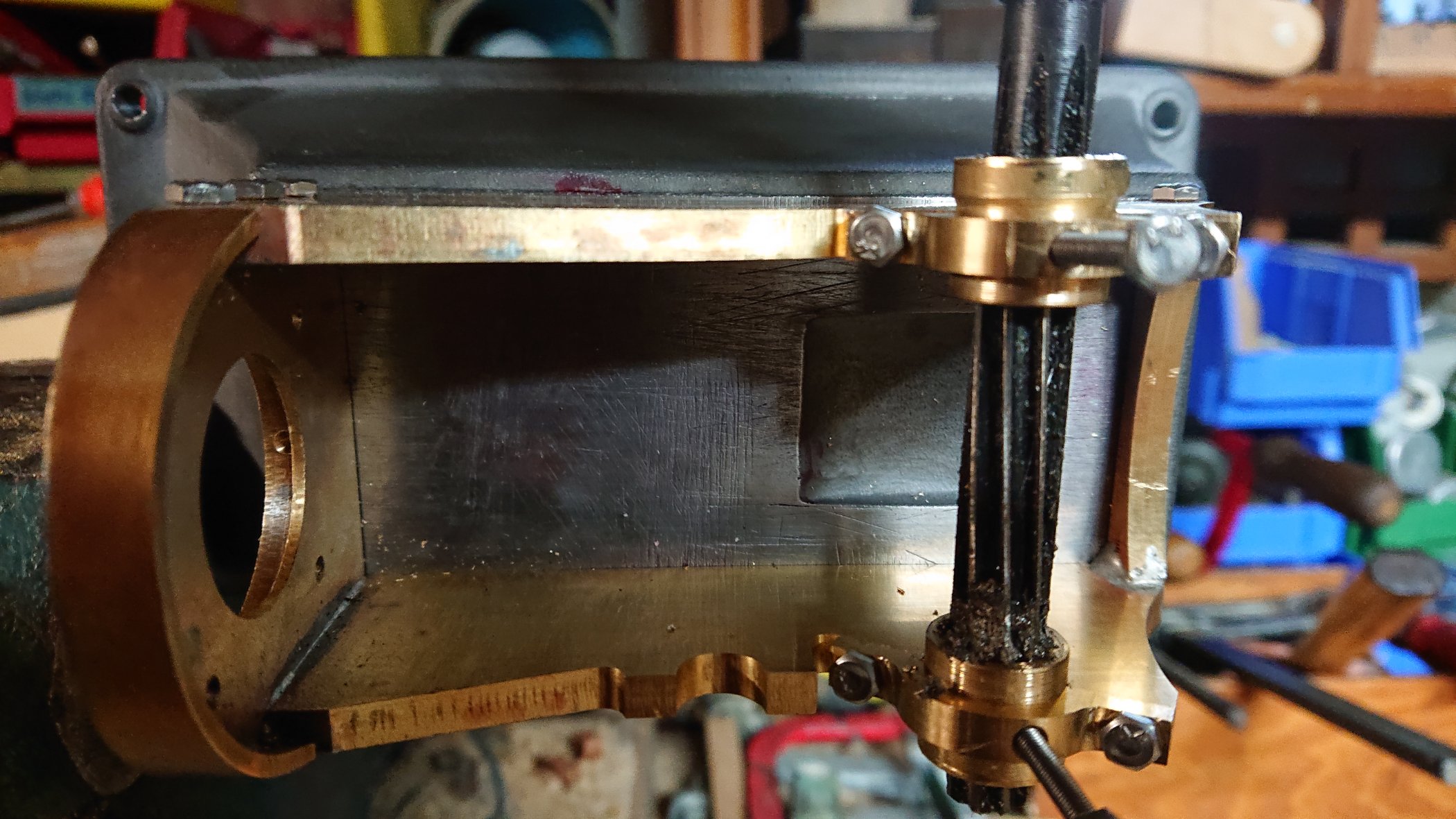

Re: Eigenbau Motor
Der Zylinder ist aus einem 50 mm Alu Rundmaterial gedreht und hat eine Laufbuchse aus Präzisionsstahlrohr mit 25 mm Bohrung.Der Pleuel ist aus mehreren Teilen gefertigt und verlötet. Mfg. Max

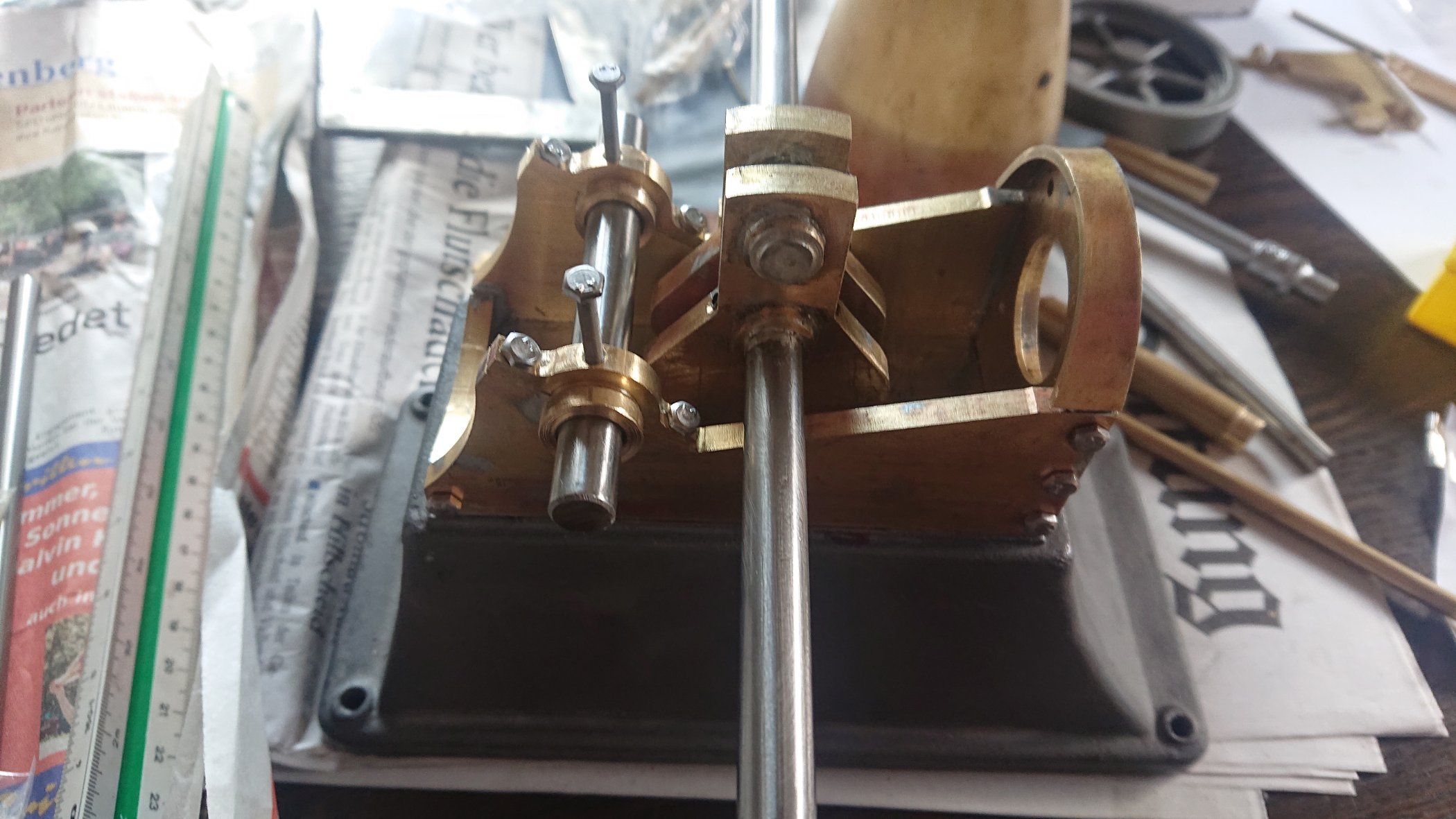

Re: Eigenbau Motor
Zylinder fertig bearbeitet und verbohrt. Pleuel probeweise montiert. Mfg. Max

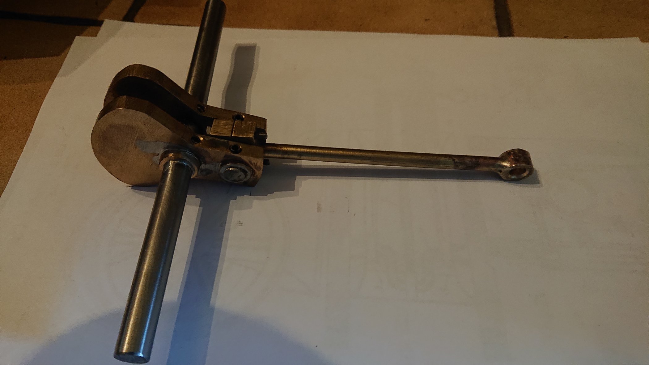

Re: Eigenbau Motor
Der Kolben ist fertig und probeweise montiert. Mfg. Max

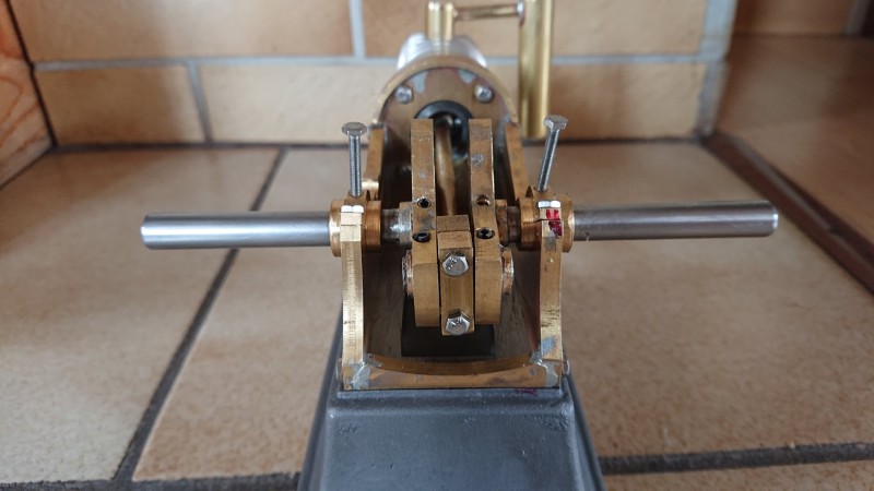

Re: Eigenbau Motor
Kolben und Pleuel eingebaut und getestet ob der Motor sich noch drehen lässt.http://youtu.be/tEznUFxLSrM Mfg. Max

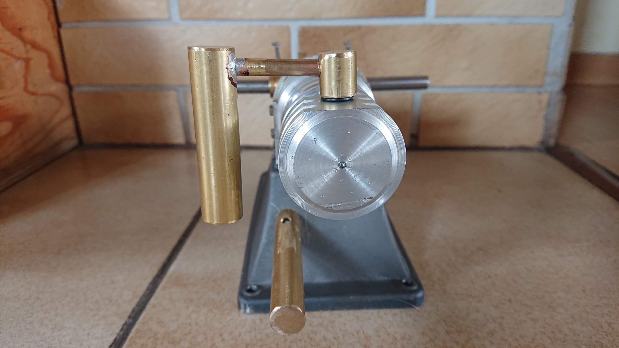

Re: Eigenbau Motor
Ich habe angefangen die Gas zuführung zu bauen. Mfg. Max
