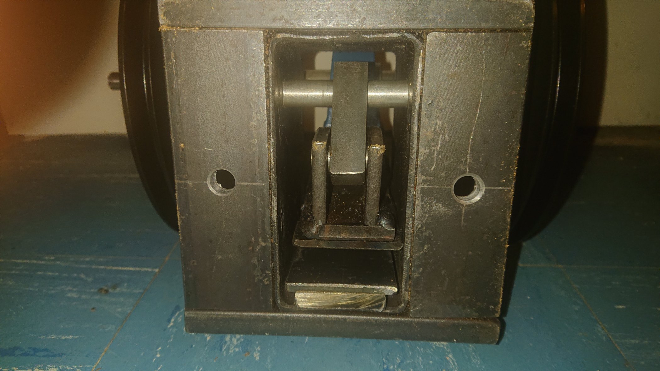

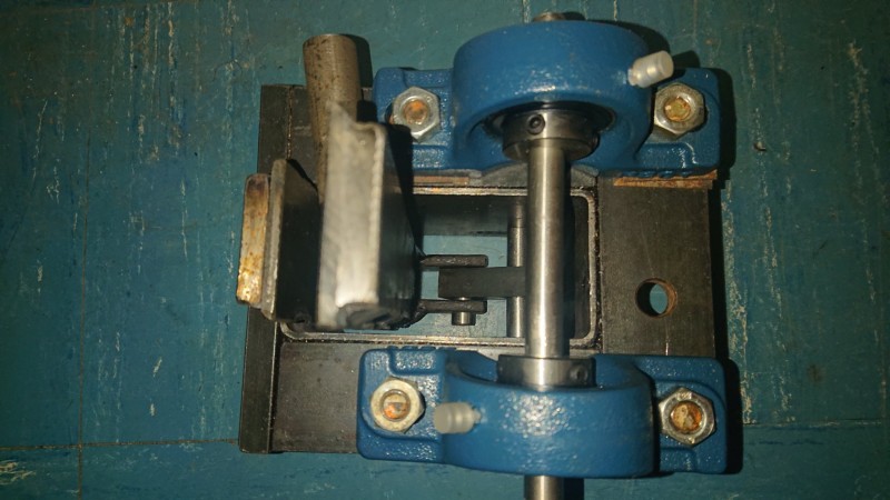

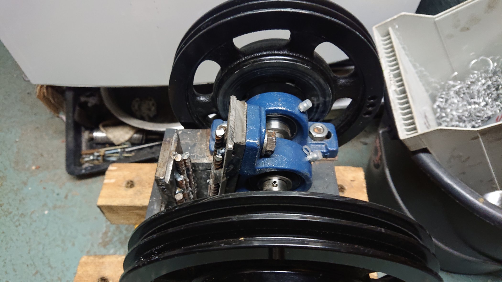

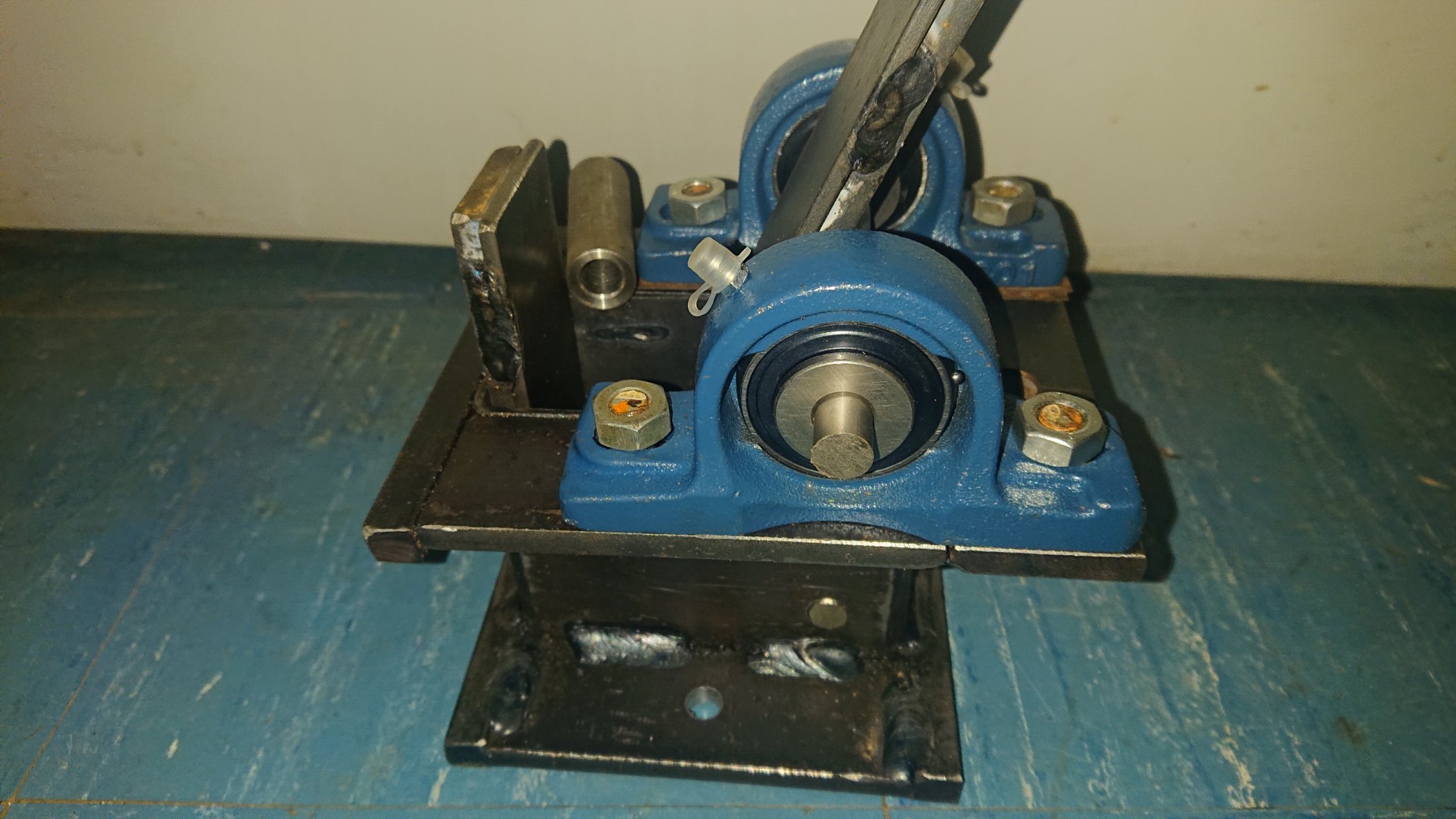

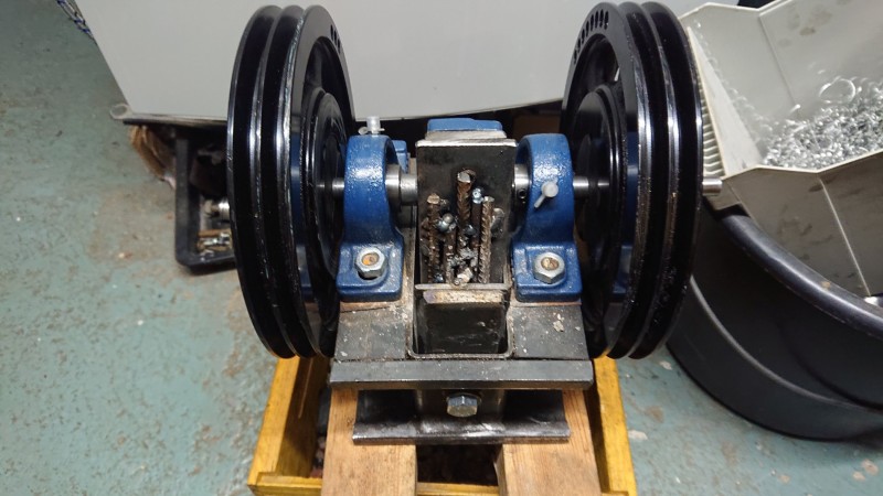

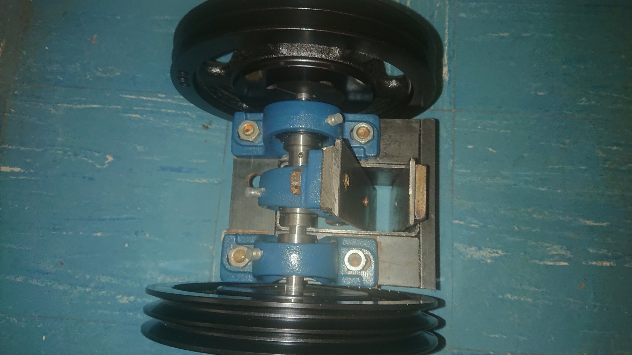

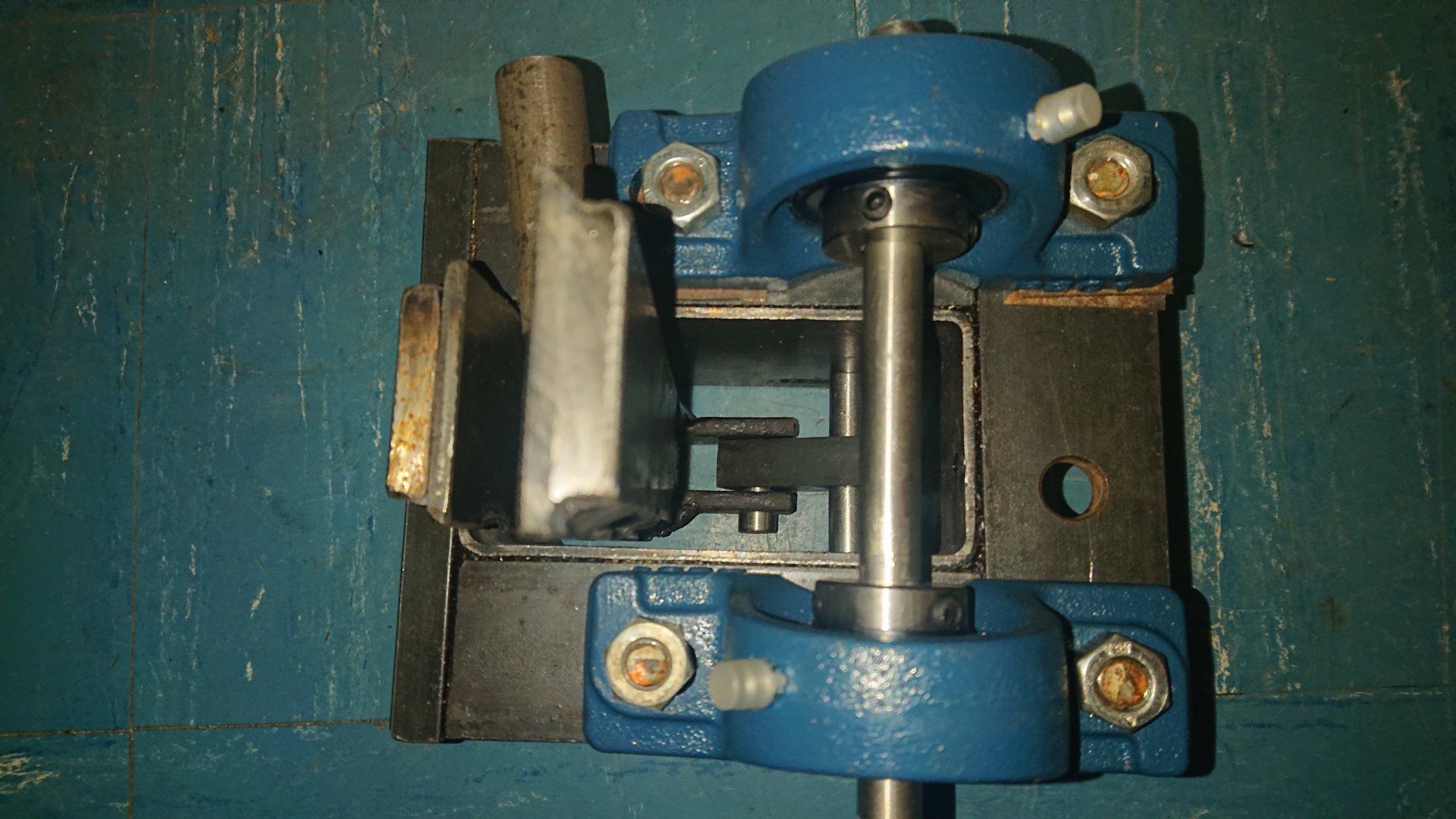

Hier mal was zum antreiben. Ich bin dabei einen kleinen Backenbrecher zu bauen. Die Brecherbacken sind 50 mm Breit und das Gehäuse besteht aus 60mal 120 Rechteckrohr. Mfg. Max

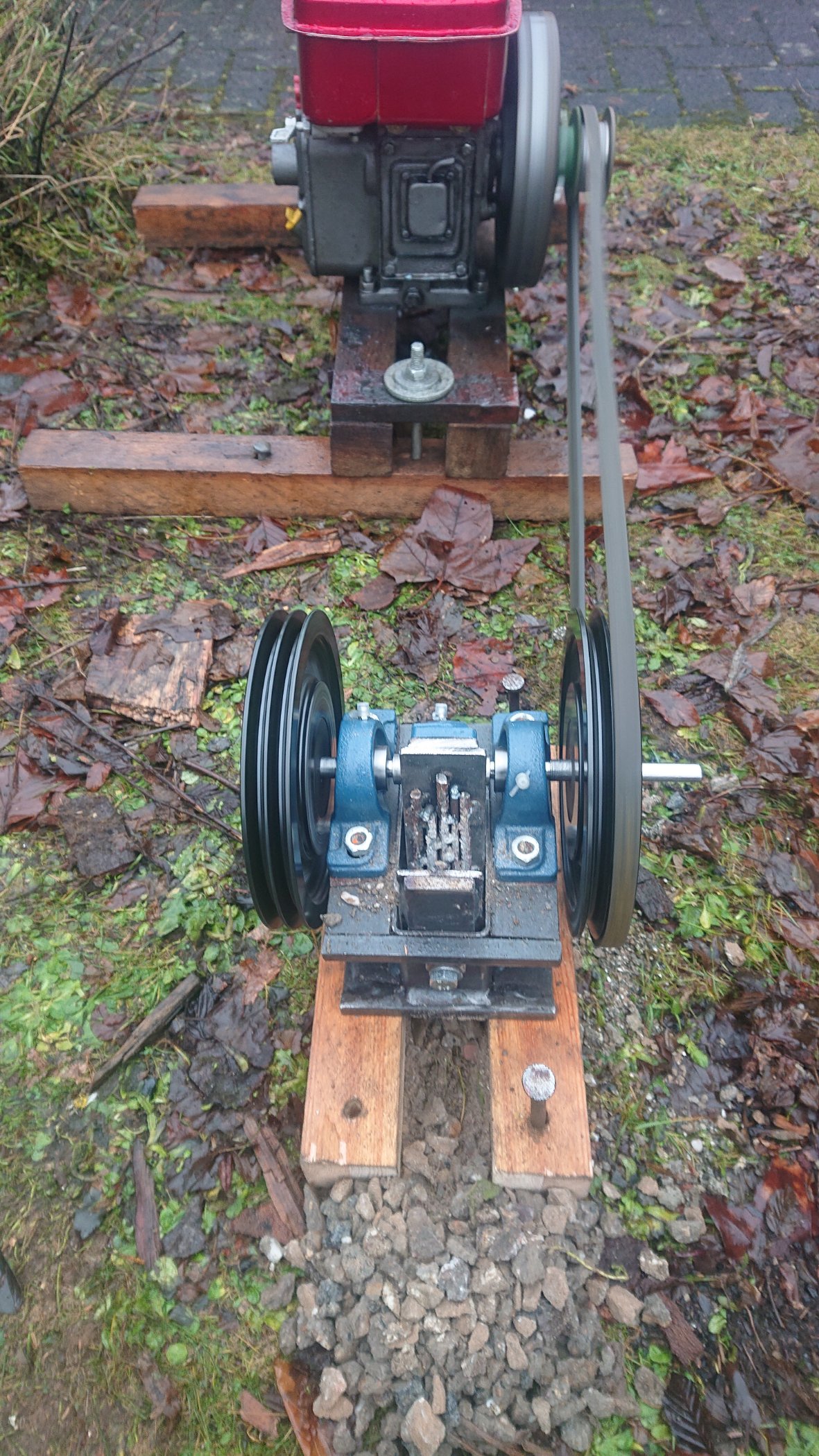

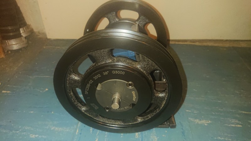

Ich habe den Brecher das erste mal montiert. Nur noch Rundstäbe auf die Backen aufschweißen. Mfg. Max

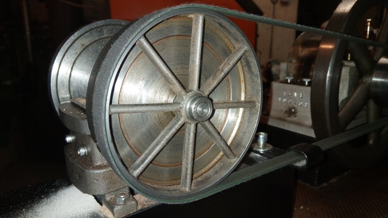

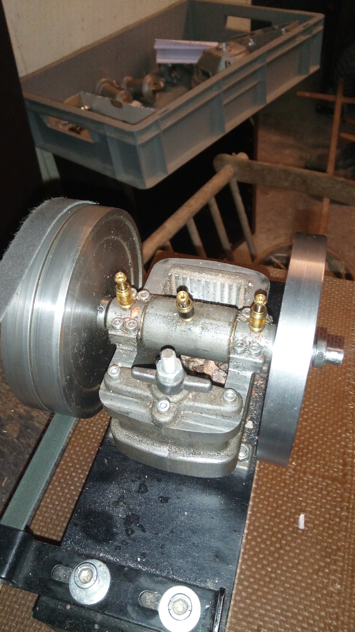

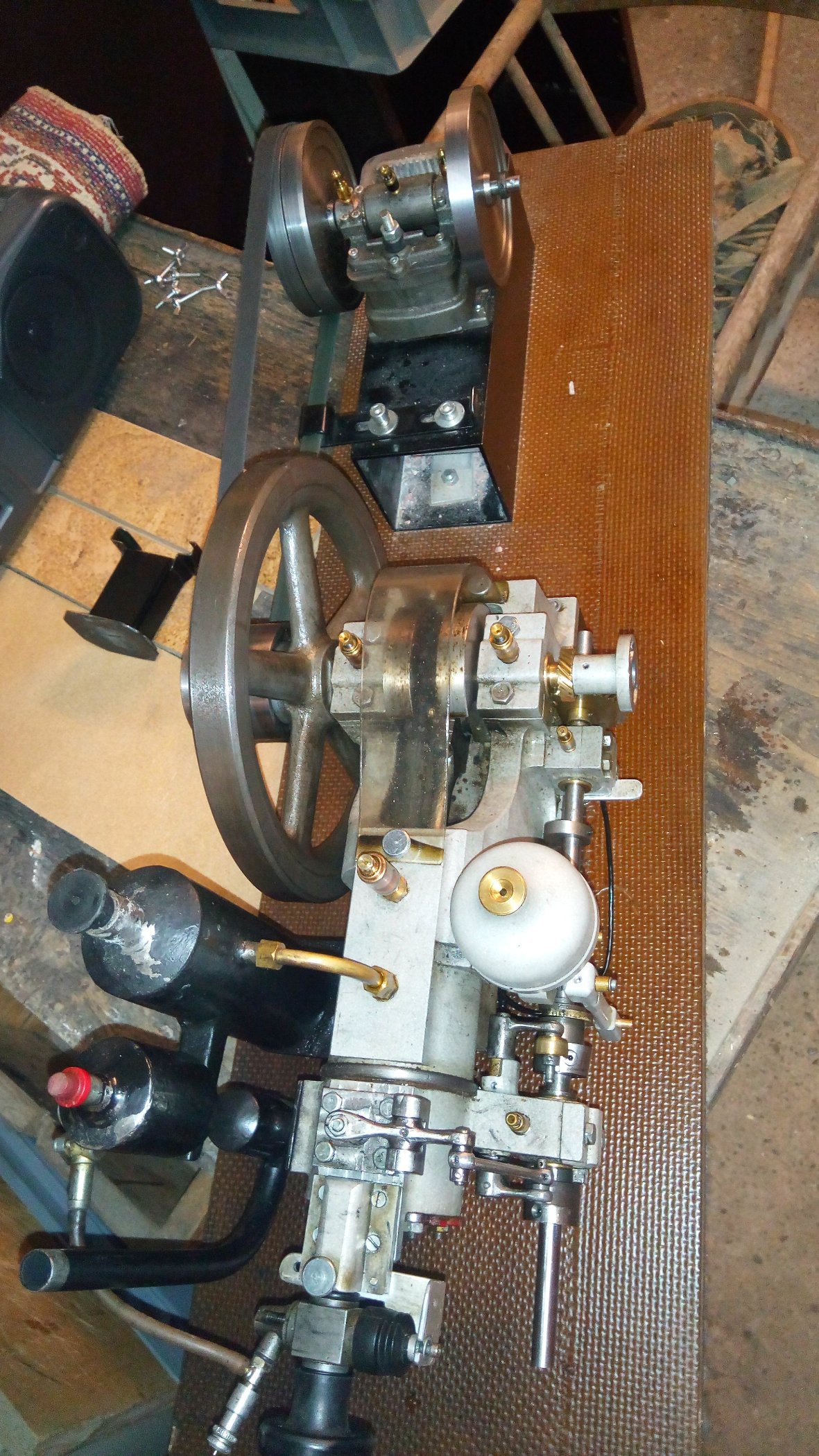

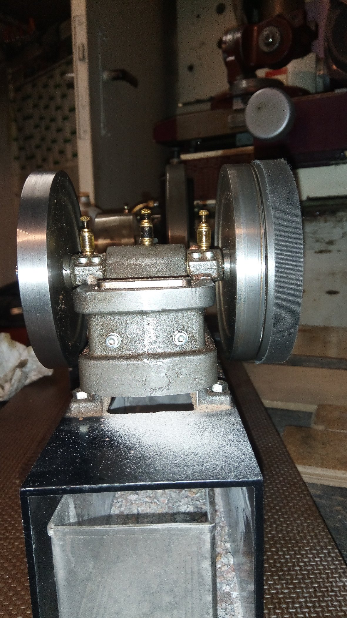

wir haben vor einigen Jahren auch mal einen Backenbrecher gebaut, hab einen aus der Nachbarschaft vermessen, dann Urmodelle gefertigt und dann das Gehäuse und die Kleinteile gießen lassen, danach spanend bearbeitet. Auf Messen sind dann die ganzen Modellbahner scharf auf das gebrochene Material.
Werde mal Bilder einstellen.

Danke für den Link. Das ist das vorläufige Ergebnis nach den ersten Verbesserungen und ersten Pannen.Die Maschine kann Steine zerkleinern nur mit der Leistung bin ich noch nicht zufrieden. Und der Brecher verstopft gerne mal.
Der Steinbrecher braucht noch ein paar weitere Verbesserungen. http://youtu.be/cn2yp7QJOCI

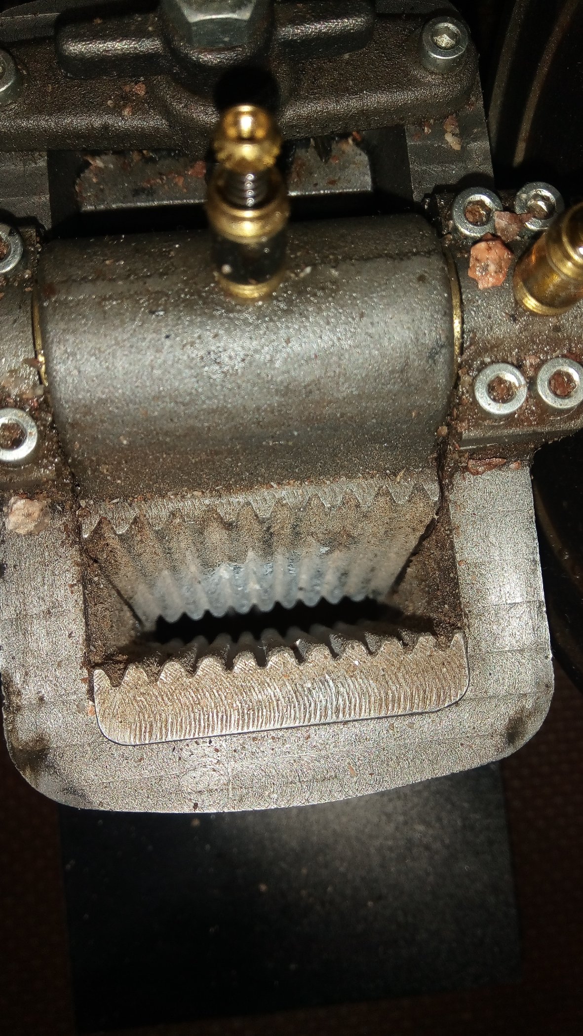

wie rum dreht die Exzenterwelle? So rum, dass die Brecherbacke im Arbeitshub nach unten geht? Hab das Gefühl, dass sie nach oben geht, oder?
Hier mal Bilder von unserem, ist Maßstab 1:10 und der Motor 1:5

Schönes Modell. Danke für die Super Bilder. Die Drehrichtung stimmt in dem Video. Die Stäbe auf den Backen waren zu weit auseinander. Zwischen den Stäben haben sich die Steine eingeklemmt ohne zerdrückt zu werden. Ich habe noch zusätzlich Stäbe auf die Backen geschweißt und den Winkel der beweglichen Backe verändert. Hier ein kurzes Video von dem neuesten Stand. Der Antrieb erfolgt in den Video mit Muskelkraft.

Die Maschine läuft jetzt einwandfrei. Jetzt fehlt nur noch das passende Gestell mit einer Schütte oder Förderband.
