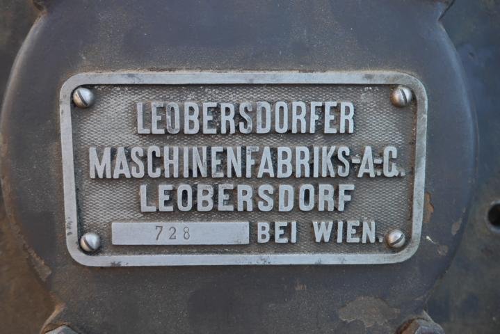

Ich habe einen Leobersdorfer Standmotor, den ich derzeit restauriere. Er hat die die Nummer 728 auf dem Typenschild.
Ansonsten weiß ich nichts von den Daten. Ev. Baujahr, PS und Motordaten würden mich interessieren.

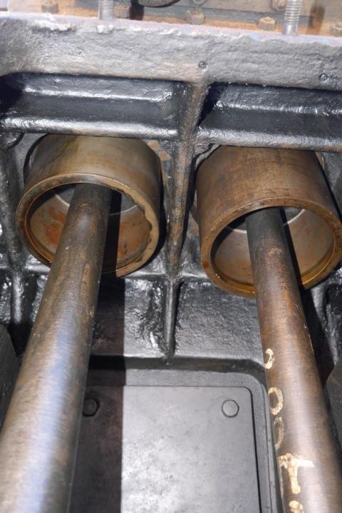

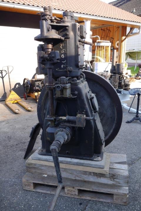

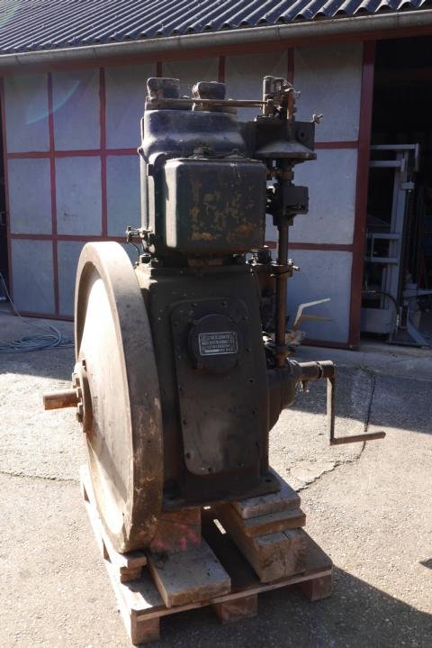

Hier sind ein paar Bilder von dem guten Stück.
