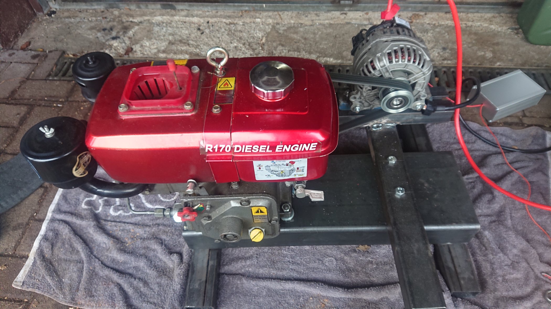

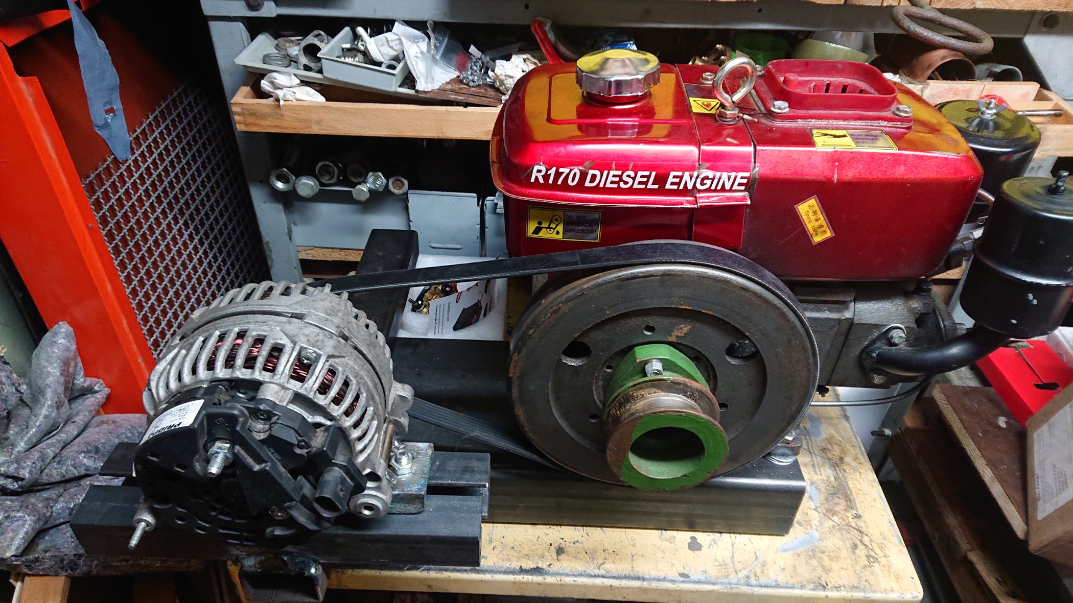

Der Motor soll eine 120 Ampere Lichtmaschine antreiben. Und nach der Lichtmaschine kommt noch ein 1 KW Wechselrichter. Mfg. Max

Mit einer 12V Traktionsbatterie dabei hast du schon eine prima Inselversorgung und kannst den Motor auch mal abstellen.
Es gibt auch relativ bezahlbare 48V DC Generatoren. Damit könnte man einer Solaranlage mit Batteriespeicher im Winter etwas auf die Sprünge helfen

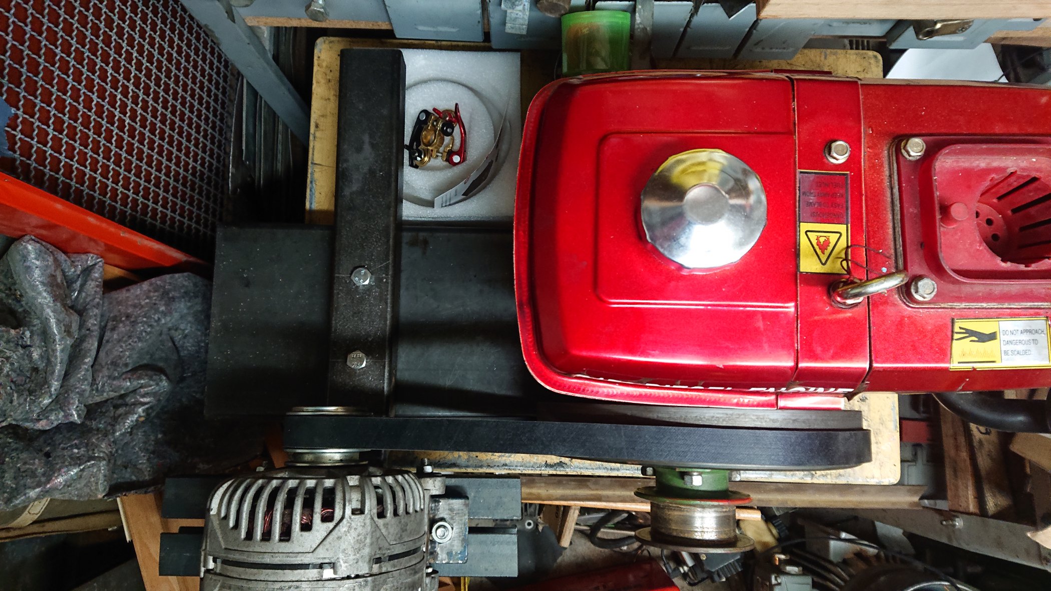

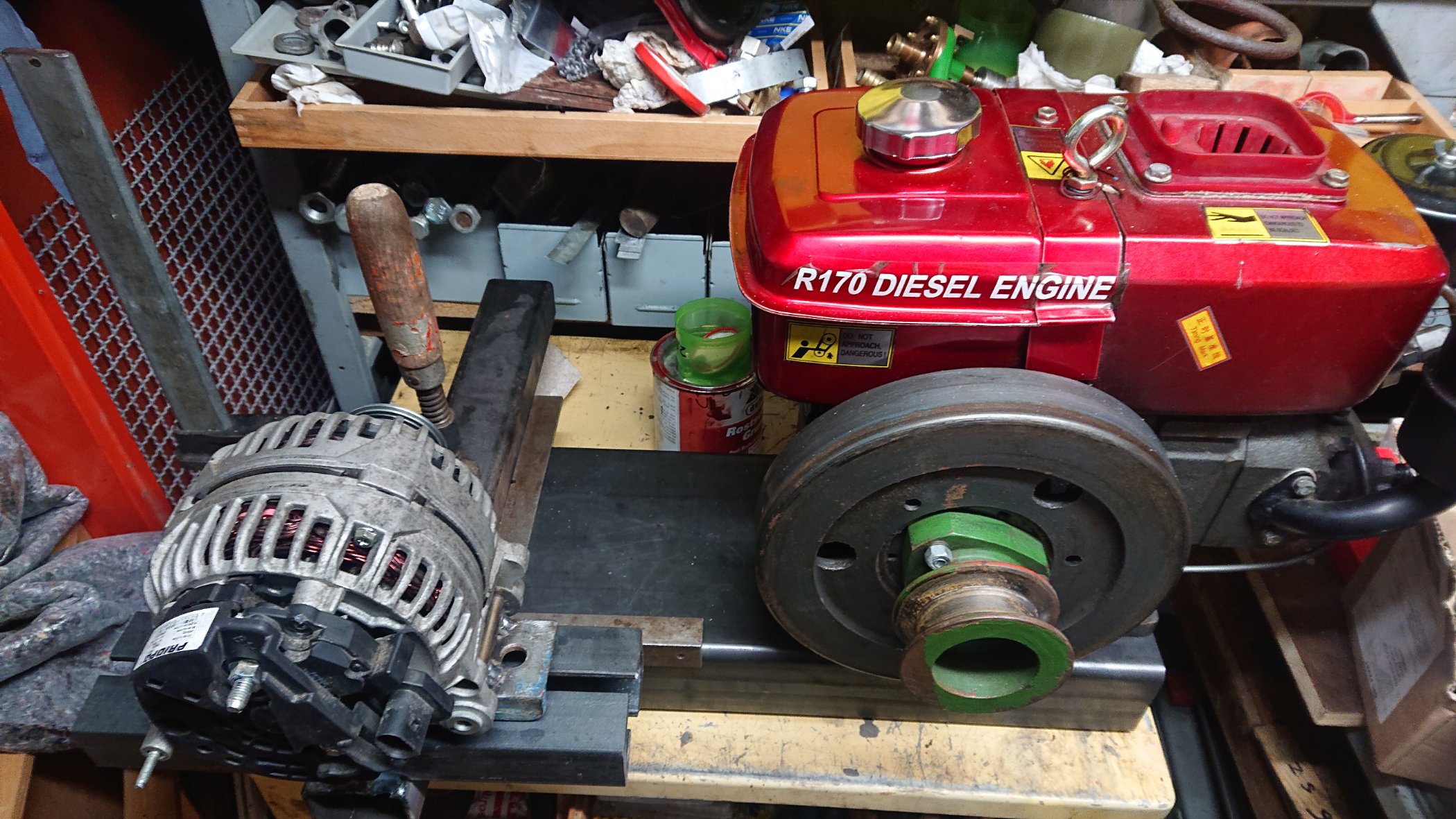

Die Generatorhalterung ist fertig und montiert. Mfg. Max

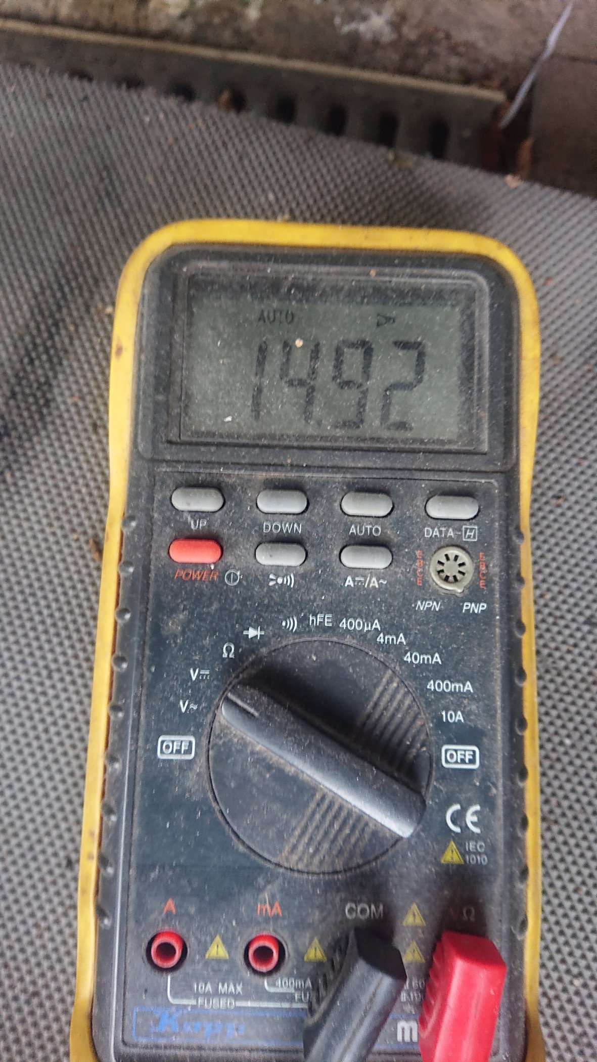

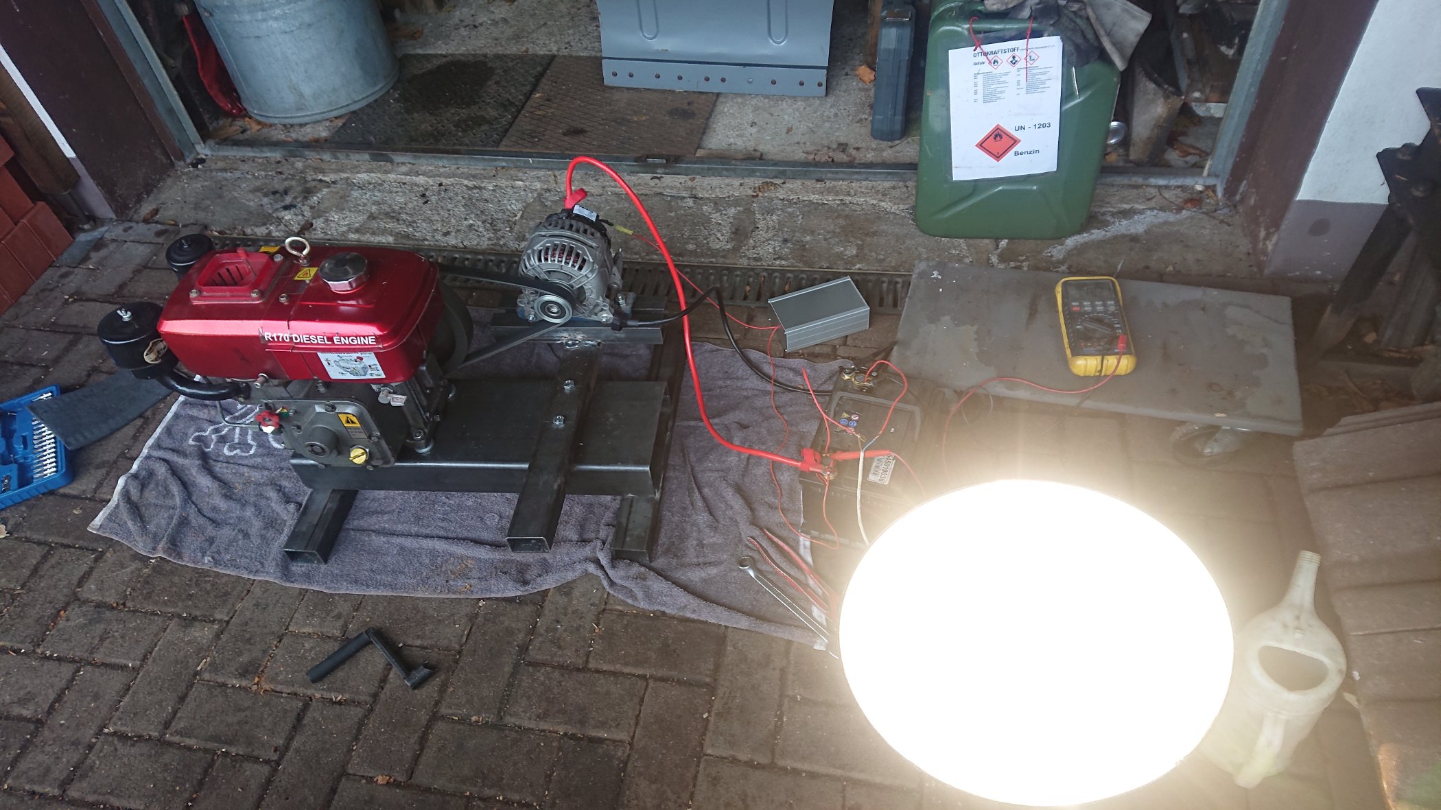

Der Motor erzeugt jetzt Strom. In dem kleinen Alu Gehäuse befindet sich die Ladekontrolllampe. Die Batterie ist noch erstmal eine Pkw Batterie.
http://youtu.be/AxX5ovE7xU0 Mfg. Max

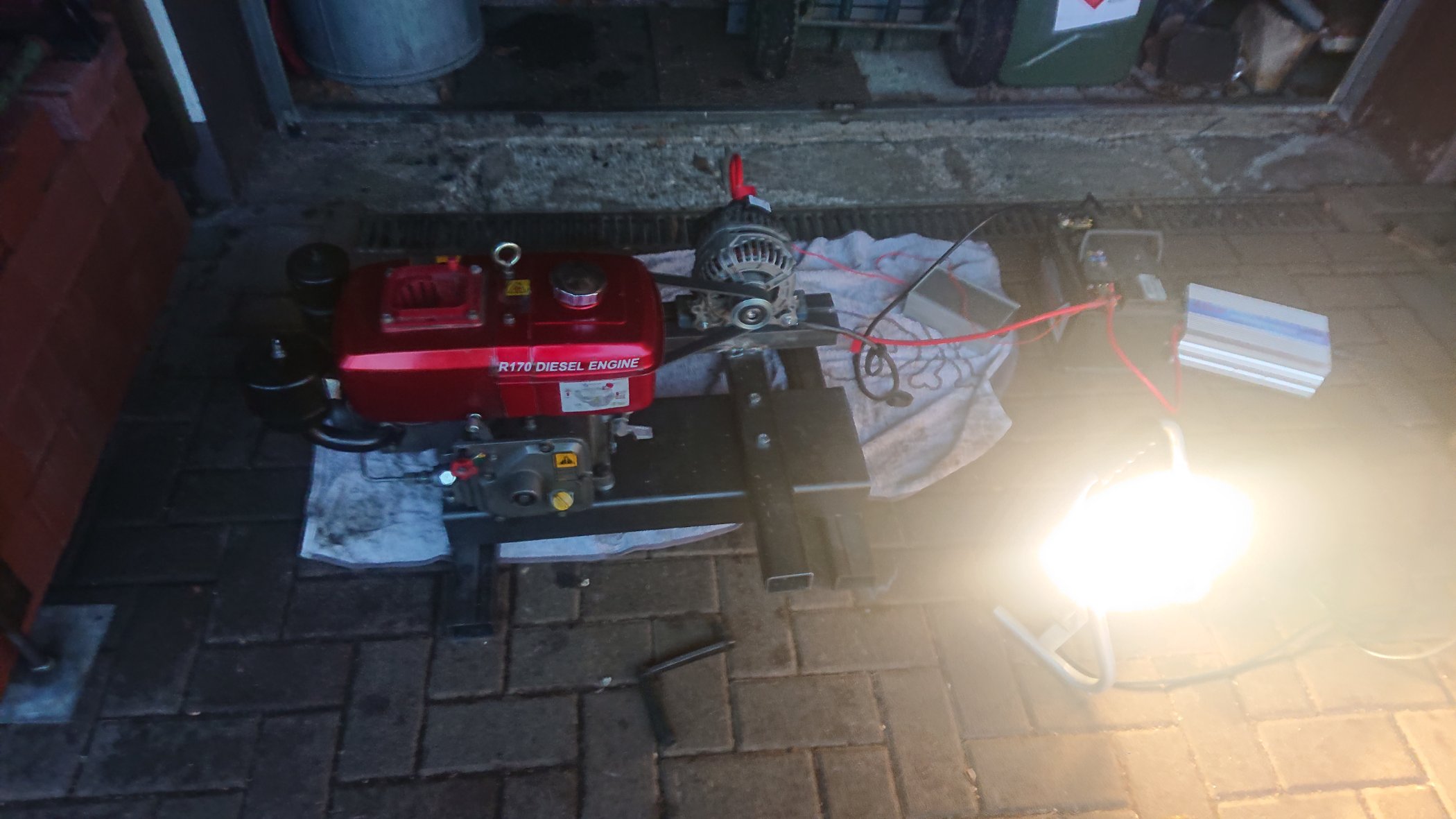

Hier das Video von dem ersten Test mit 500 Watt Belastung. Der Generator kann 1450 Watt und der Wechselrichter 1200 Watt.
http://youtu.be/7hmhUtl5by4 Mfg. Max
